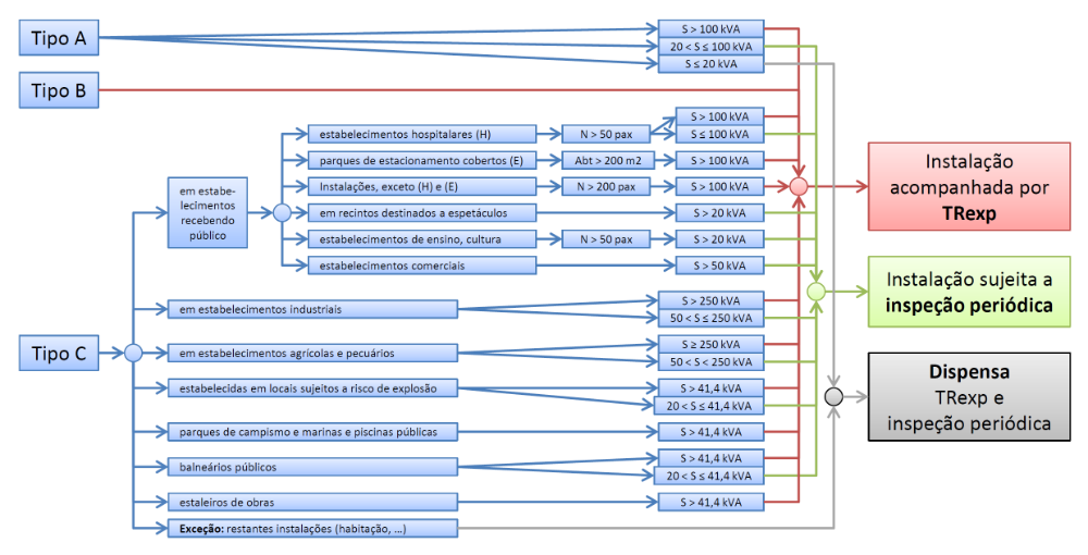

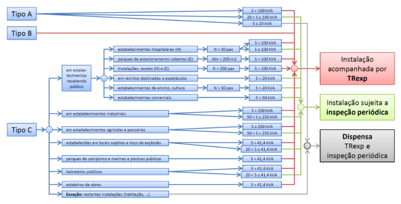

Com base no fluxograma que a DGEG publicou no site, aparentemente em estaleiros só é preciso TRexpl se S>41,4kVA.
PS: A lei está super confusa... nalguns pontos desnecessariamente...

Bem então obras não é um estaleiro?
