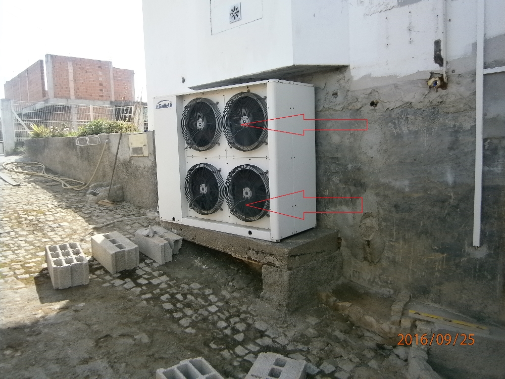

joedualmar Escreveu:boas, liguei hoje uma bomba de calor e ao fim de alguns minutos dá sinal de alarme e aparece erro LP1, segundo o manual é baixa pressão no gás, que penso seja R410, só acontece em modo aquecimento, alguém me pode informar quem pode resolver este problema?

sou sempre aprendiz... em modo de frio parece que não para, mas em modo de calor para parado alguns minutos com um erro LP1, que segundo o manual é baixa pressão do gás, penso eu de que... obrigado

Mario, o eletricista que me foi ligar a bomba de calor, comentou que achava que a máquina não precisava de ter 4 ventoinhas (motores) ligados para uma casa com 180 mt2 e que 2 chegavam, que acha desta observação por parte dele? Obrigado

Mas que 4 "ventoinhas" motoventiladores, são de onde?

são aquelas ventoinhas ou motoventiladores que se ve no exterior das bombas de calor

estas coisas com seta vermelha

Eish! :shock:
sim é melhor chamar alguém para reparar esse electrodoméstico ... quanto às "ventoinhas" desligadas diga lá ao "electrocanalizador" para se dedicar a outro hobby. ;)

Não há melhor época para haver avarias por baixa pressão em máquinas de climatização em modo de frio do que o Inverno; ora o colega joedualmar diz que em modo de frio não dá codigo de erro... Como é que sabe que está em modo de frio ou modo de calor? Há uma maneira prática de o saber mesmo para alguém que se diz aprendiz: é plantar-se à frente desses 4 ventiladores durante alguns minutos para sentir a temperatura do ar que sai; se sair tépido ou morno está em modo de frio ou Verão; se sair frio, está em modo de calor ou Inverno.
Outra questão, após observar a foto: que distância separa a parede das trazeiras da máquina??

eu não trabalho na área, sou aprendiz de tudo... a distância da traseira da máquina e a parede são 50 cm, quanto aos 4 ventiladores disse que era em frio porque, primeiro o símbolo que aparece é do modo frio segundo o manual e se tiver floco de neve é em modo de aquecimento, e em segundo, coloquei-me em frente aos 4 ventiladores e o ar era tépido
