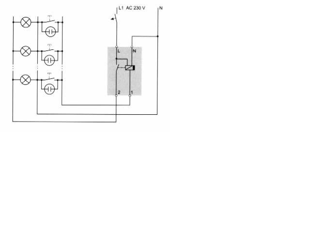

antes de mais obrigado pelo esquema ...
no entanto há algo de errado com o mesmo :
1º só vai neutro aos botões ?
2º os sensores não têm A1 e A2 e isto para que não sabe poderá fazer uma enorme confusão ...
3º a não ordem dos componentes poderá criar também confusão a quem não sabe ...
eu já tenho o meu esquema quase pronto e já o coloco aqui ...
obrigado à mesma

quero aprender Escreveu:antes de mais obrigado pelo esquema ...
obrigado à mesma
Sim só um neutro aos botoes, os botoes são todos colocados em paralelo,
sim o sensor não tem A1 e A2 mas foi o componente que arranjei semelhante, pois tem alimentação permanente e uma saida para a lampada.
pois a ordem é que fica ao seu critério.

mas o botões não tem sempre neutro e fase ?
tinha a ideia e pelo que tenho desmanchado é fase e neutro...
ou seja como é que faz actuar a bobine do automático de escada ?
maceira.87
Mensagens: 224
Registado: 29 out 2011, 18:08
Re: automático de escada + contactor + sensores de movimentos
Mensagem por maceira.87 »
quero aprender Escreveu:mas o botões não tem sempre neutro e fase ?
Fase e neutro em um botão de pressão é complicado.....o que é normal em um circuito de automatico de escada / telerrupter é no botão ter neutro e retorno de neutro que vai para o A2 do automatico.
Fase vai da saida do disjuntor para o A1 do automatico fazendo um shunt para o seu contacto NO.
Tá tudo no esquema que lhe fiz, apenas a simbologia não e a que representa os componentes, mas o modo de funcionamento é idêntico ao que pus lá. Apenas há uma situação que pensei que lhe fizesse confusão a do sensor....lá como está representado tem um shunt....isso não tem de fazer....o que tem de fazer para o sensor é...FASE, NEUTRO, e retorno para o contactor....ou seja tem o automatico de escada a trabalhar em paralelo com o sensor que vão os 2 para o contactor para o atuar, que por sua vez atuam os pontos de luz.. Mas ha outras maneiras de fazer este circuito, dependendo do que realmente quer fazer.
SE TOU A EXPLICAR MAL ALGUEM QUE ME AJUDE OU CORRIJA, POIS NÃO ESTOU A CONSEGUIR AJUDAR ESTE PARCEIRO

maceira.87 Escreveu:
obrigado à mesma
Quem disse que os botões levam so o neutro, se colocarmos botões luminosos precisamos de uma fase também :D
Essa parte que continha botoes de pressão luminosos, esta em que parte do topico?
Mas sim, se for com botoes de pressão luminosos terá de ter fase + neutro para a sua iluminaçao.

Vivam.
Caro maceira.87 analise o seguinte esquema
e verifique quantos fios ligam nos botões de pressão luminosos.
Cps

CF,Lda Escreveu:Vivam.
Cps
A. Castro

No seu esquema vejo apenas 2, mas como é o sinalizador do botão acende? Nunca montei nenhum mas pensava seriamente que iria ter F + N e retorno de neutro. Mas também vejo no esquema fase e neutro por cima da bobine, e retorno por baixo, é normal?!

Parceiro CF.Lda peço imensa desculpa, pois fiz confusão com os botões de pressão com sinalização com os luminosos, como foi logo o que me veio a ideia precipitei me.
Mas continuo a olhar para o seu esquema. :mrgreen:

vivam.
Em 1º lugar o esquema que apresentei não é meu; está disponível na net, no meio de muitos,
mas foi dos 1ºs que eu vi com botões luminosos.
Em 2º lugar o colega não é o único a pensar que um botão luminoso tem de ter fase e neutro.
Em 3º lugar eu também nunca montei nenhum, nem nunca trabalhei em electricidade de
construção civil. Mas um esquema é sempre um esquema.
Os botões de pressão luminosos acendem pela diferença de potencial que existe entre o ponto 1 e
o N que vai ao botão, quando este está aberto.
O mesmo se passa com o interruptor simples: quando este está desligado existe uma diferença de
