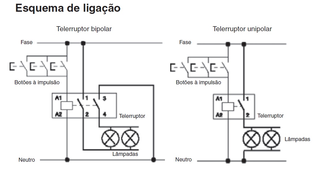

Telerruptor Legrand 04049
quero aprender

Olá Duzia12.
O mecanismo do Ricardo6 não é um telerruptor, mas sim um contactor
Por isso os esquemas que postas-te não se aplicam.
