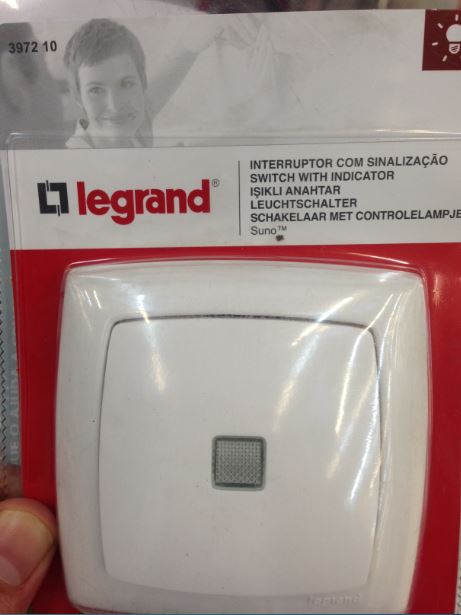

Josecalado Escreveu:
LOTAN Escreveu:O interruptor Suno, se ligado conforme indicado no esquema, fase na entrada e retorno na saída, sinaliza quando está ligado.
Se trocar a fase com o retorno obviamente que sinaliza permanentemente.
Este da Suno ou qualquer outro interruptor em que a ligação é com dois fios, só fica aceso quando o aparelho ou lâmpada estiverem desligados, para fazer o que pretende terá de aplicar interruptor com sinalização com o Neutro permanente.
O interruptor com sinalização da Suno que faz o que pretende tem a referência 775898.
Cumprs.
não encontro essa referencia, o que comprei foi este que envio em anexo.

stifler Escreveu: não encontro essa referencia, o que comprei foi este que envio em anexo.
Se já o comprou já podia ter testado e ficar completamente esclarecido.
Basta seguir o esquema e fica a sinalizar apenas quando ligado.

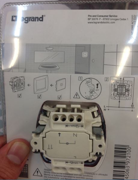

ainda n sou utilizador activo e não consigo ver o esquema...
vou aguardar que seja activo.

stifler Escreveu:
Refiro-me ao esquema que está no interruptor. No seu caso até tem um mais explícito na embalagem.

Vi a referência mal porque no catálogo está junto ao interruptor, mas confirmo para que o "stifler" fazer o que pretende terá de ter o neutro permanente no interruptor, no fundo terá de seguir o esquema.
Cumprs.
