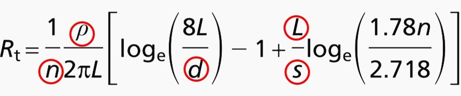

A solução que utilizou num problemático terreno arenoso produziu uma solução aceitável, mas olhemos para uma das expressões possíveis de utilizar no cálculo da resistência de terra para vários elétrodos em linha:
sendo:
ρ a resistividade do terreno, em ohm metro (Ωm);
L comprimento da vareta (m);
n número de varetas;
s espaçamento entre varetas (m);
d diâmetro de cada vareta (m);
vemos que posso “melhorar” a terra agindo sobre o diâmetro das varetas (com resultado quase inexpressivo), aumentando o comprimento e a quantidade das mesmas, variando a distância entre varetas (com um mínimo igual ao seu comprimento) e melhorando a resistividade do terreno.
Para melhorar a resistividade do terreno podemos recorrer a várias “receitas” de entre as quais a mais económica consiste em manter o local onde foi estabelecida a terra com um grau de humidade considerável, obviando inclusive às variações sazonais.
Na situação em apreço (moradia) temos normalmente uma zona ajardinada o que vai ao encontro do agora referido.
Por curiosidade, qual o diâmetro dos elétrodos que utilizou e que distância respeitou entre varetas?

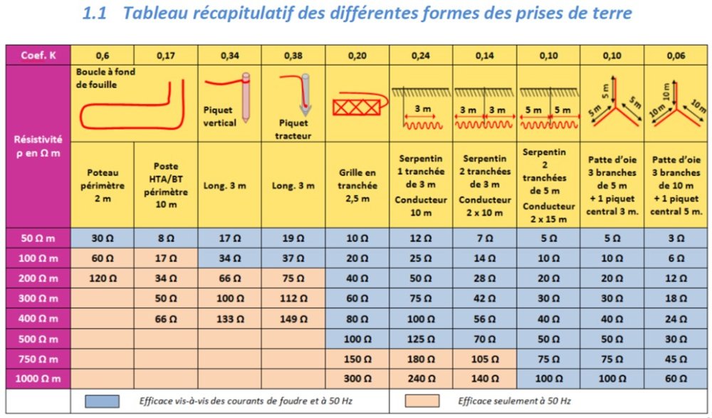

Em relação ao tipo de “elétrodo” de terra mais adequado deixo abaixo uma interessante tabela adaptada da documentação técnica da EDF (congénere francesa da nossa EDP) que relaciona diversos tipos de elétrodos com a resistividade do solo.
A tabela referia-se a redes de distribuição mas permite de um modo simples ter uma visão global do comportamento de vários tipos de "elétrodos".
