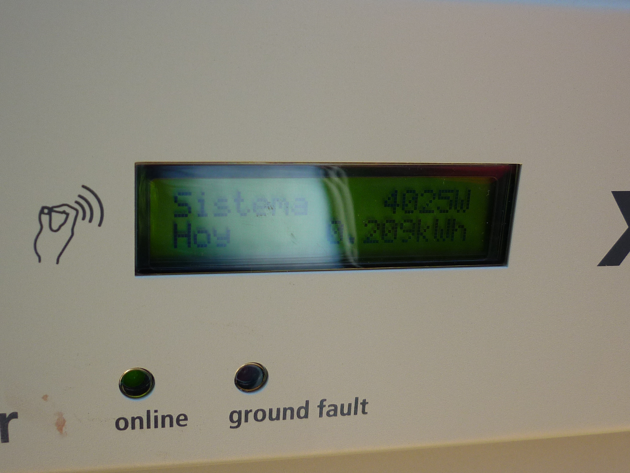

anclasafe Escreveu:Boas tardes pessoal
não sei se este tópico já existe mas tentei procurar e nada encontrei, por isso se existe e alguém tenha conhecimento que me reencaminhe o link
entretanto exponho aqui a situação:
Tenho uma instalação de microprodução que o inversor no pico da produção desliga porque eleva em demasia a tensão.
A EDP já lá foi, ficaram de me avisar quando lá iam mas está quieto, e fizeram a análise da rede sem a micro estar ligada (penso que deveriam fazer com a micro ligada) e recebi a resposta que vos envio em imagem anexada.
Já aconteceu alguma coisa disto convosco?
Que soluções posso tentar para resolver esta situação?
Agradeço toda e qualquer ajuda acerca disto porque a micro devia estar a injetar médias acima dos 20 kW e anda abaixo dos 10 kW
Cps
anclasafe
Caro Colega,
Tenho uma situação igual à sua. Falei com alguns colegas da área os quais me disseram que se trata de um problema da impedância da linha da EDP. Quando o inversor tentar injetar corrente na linha, como a impedância da mesma é elevada, tem de subir muito a tensão para o fazer.
O facto de não haver cargas locais para consumir a energia não é desculpa suficiente. Se a EDP colocar uma impedância menor na linha (cabos de secção acima), a energia dos inversores chega ao PT e é injetada na rede da média.
No meu intender a responsabilidade é da EDP, ou para que serve os 615 € da licença que pagamos?
No meu caso, se não resolver trocando a fase do inversor, vou reclamar com a EDP e eles tem trocar a linha de distribuição. Pelo menos vou fazer barulho até que seja.
