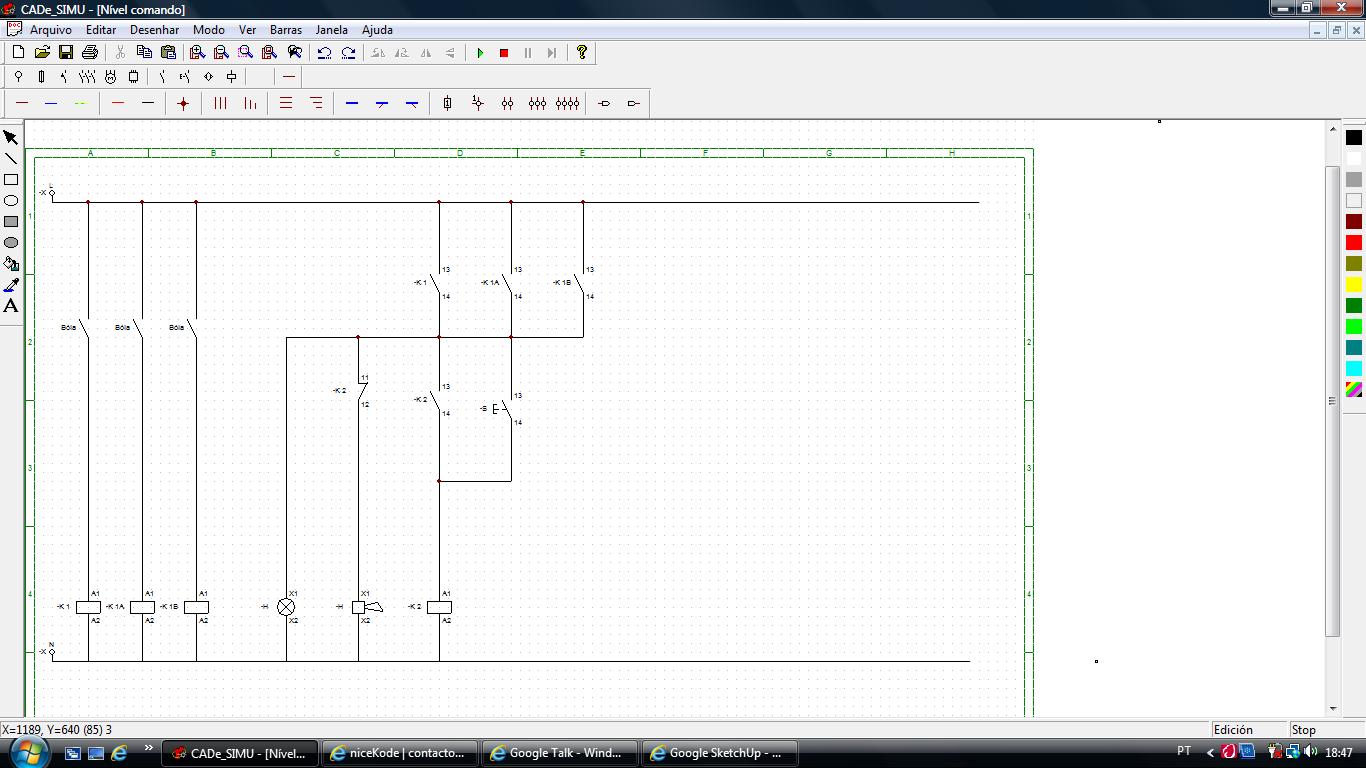

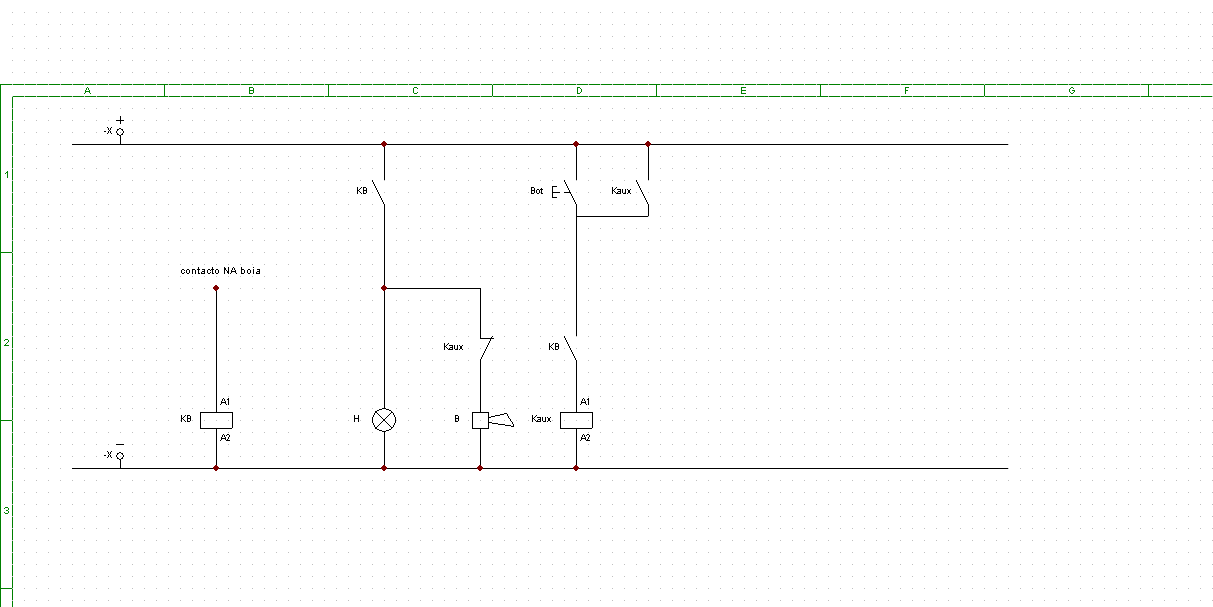

como ligar um bezouro e uma lampada a uma boia

Re: como ligar um bezouro e uma lampada a uma boia
segue em anexo uma possível solução. Caso tenha dúvidas não exite em contactar.
e precisamente isso.
se conseguir colocar o esquema era maravilha.
Se o contato da boia andar a nadar "liga desliga" o relé anda a nadar. Faz falta aí um contacto de auto alimentação.
sim isso e o que não preocupa e so colocar em paralelo com a lampada
Só uma duvida, não era para ter uma lampada sinalizadora a indicar cada bidão?okinawa Escreveu:mt bom.
mt obrigado pela ajuda
- Boia1.docx
- (185.42 KiB) Transferido 112 vezes
era mas ja sei o que preciso de fazer.
o seu esquema não funciona como o pretendido.
imaginemos a boia 1 atraca. vai atraca k1 e k1.1 que vai fazer atracar k4. o k 4 fica sempre atracado enquanto a boia estiver fechada, mesmo que se abra a botoneira.
Tem razão ,não me aprecebi desse permenor, vai ser corrigidookinawa Escreveu:era mas ja sei o que preciso de fazer.
n esta feio mas esta aqui.
ja agora como se mostra o ficheiro?
em relação ao rele andar disseram-me que ha uns que têm um pequeno atraso o que resolve o problema.
descobri um pequeno erro. depois do 1º bidão estar cheio se não for trocado e o 2º encher não toca
