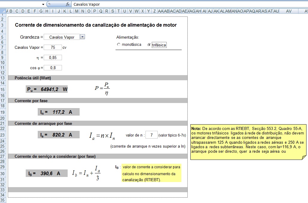

Muito bem, eu sabia fazer o cálculo das duas fórmulas, mas qual é que a Certiel aceita, no CD deles têm a 1ª formula

A Certiel não é nenhum bicho papão e terá de aceitar qq cálculo, desde que justificado e claro em que o resultado final esteja dentro dos parametros legais.

O cálculo parece-me bem, mas quanto a mim falta:
1 - Calcular a secção em caso de curto-circuito trifásico simétrico.
2 - O valor de K, deverá ser 143, para o PEX.
3 - Calcular o comprimento máximo, caso não leve protecção diferencial.
4 - Cálculo da q.d.t, na situação de arranque: cos fi=0,3 e q.d.t<10%
GuilhermeRodrigues Escreveu:
Duzia12 Escreveu:Alguém sabe fazer o cálculo
Cabo em caminho de cabos, à vista cabo unico!
L=15 m
Junto segue o cálculo.
Espero que ajude.

Tem de efectuar o cálculo:
1 - Ao aquecimento em regime normal;
2 - Ao curto-circuito junto ao motor;
3 - Ao curto-circuito no quadro;
4 - q.d.t. em regime normal;
5 - q.d.t. no arranque;
6 - Comprimento máximo;
7 - Tensão de contacto;
8 - Sobrecarga;

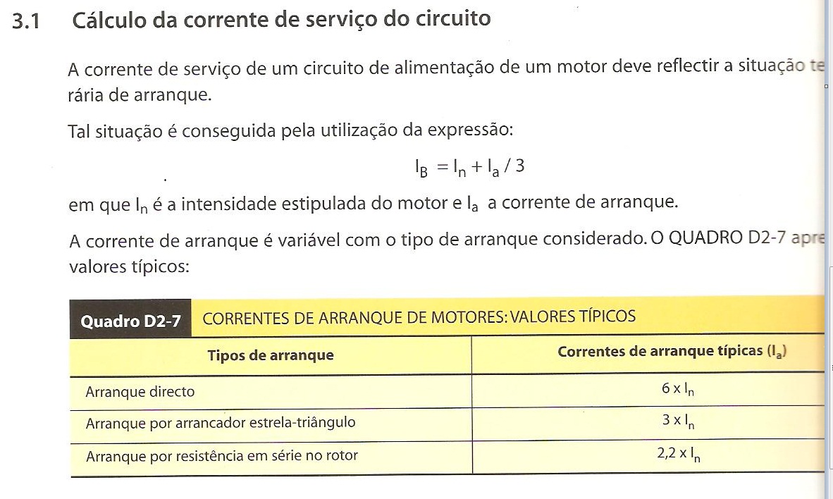

aproveitando o seguimento destes cálculos todos: Não sei se repararam mas no inicio deste tópico fiz uns calculos que me resultavam numa grande secção, ou melhor numa enorme secção. Eu fiz os calculos como o meu professor me ensinou, ou seja, ele está a ensinar numa universidade as coisas não muito correctas, isto pensei eu, então hoje pedi lhe que me efectuasse os calculos para o referido motor de 75cv, e o meu espanto é que efectuou os calculos igual aos meus.... Assim sendo, eu pedia que se não se importassem me enviassem PM como dimensionar um cabo para um motor para eu tentar corrigir o professor, uma vez que se ele está errado, de lá saem montes de engenheiros a efectuar os cálculos errados. os calculos que eu faço são dividir potencia mecanica pelo rendim*cos fi obtendo a potencia electrica, acho a corrente nominal e depois a corrente de serviço (Ib=In+((3/2)*In)), apartir do ib retiro o IN da protecção, Iz do cabo e verifico Ib<=In<=Iz e I2<=1,45IZ q.d.t e prontos passando é esse o cabo.
Peço então ajuda para mim e para os meus colegas....

Eu lancei o tópico pq nunca obtive uma imformação correta, mas há mais técnicos aqui eu aqcho que é In=125 A, mas aconselhável 160A

Quais as formulas que voce diz ter no cd da certiel??? eu só quero aprender correctamente.... pois como aprendi dá sempre secções nominais absurdas...

Certiel.xls
Re: Um motor de 75 C.V. qual secção e proteção a usar?
Mas actualmente o arranque estrela triangulo é substituido por um arrancador progressivo e já podemos ir para os valores minímos I=125 A --XV 35mm^2
