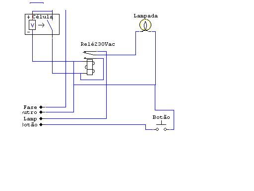

Aqui está o esquema com aplicação do Relé
Custo da aplicação: cerca de 15€ por piso
Aplicação:
Aconselho a aplicação do relé com base de forma a que qualquer pessoa o possa substituir em caso de avaria num espaço de apenas 1 minuto.
Funcionamento:
Quando o relé está em pausa e o circuito de iluminação por automático de escada é accionado o contacto do relé (NF) deixa passar a corrente para a lâmpada.
Na altura em que a célula detecta movimento e estabelece contacto, a fase por esta enviada accionará a bobine do rele para inverter o circuito de alimentação da lâmpada, ao mesmo tempo ligará ao borne (NA) do relé para alimentar o circuito.
Simples de instalar e dar assistência

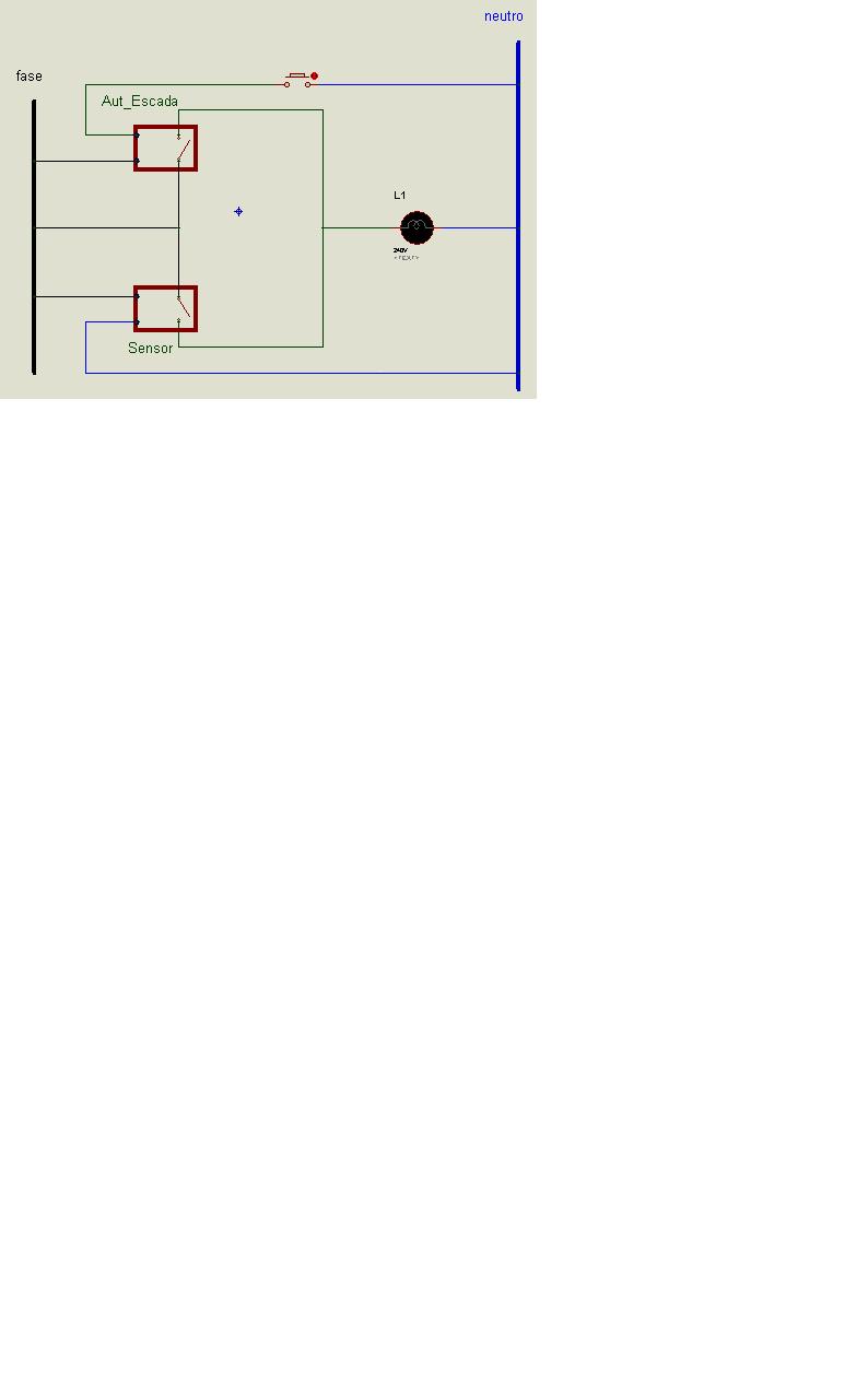

Re: Circuito de iluminação de escadas de prédio
Ola Fernando,
Refiz o seu desenho.
Limitei-me a apresentá-lo noutro formato e a incluir o desenho do Automatico de Escada.
Mas olhando agora para ele não lhe parece que o relé pode ser dispensado?
Fernando,
Repare no mesmo circuito mas agora sem rele.
Não parece fazer o mesmo?
Boas justme
Agradeço o desenho, no entanto a interpretação do meu foi mal feita na parte da fase
Vou tentar explicar para que ao seguires o meu possas corrigir o esquema
Saem 4 Fios desde o quadro de serviços comuns até ao ultimo patamar de escada
ou seja...
(F) Fase directa
(N) Neutro directo
(B) Disparo de botão (automático)
(L) lâmpada (automático)
Agora vamos fingir que na caixa tinhamos tudo desligado e vamos ligar desde o inicio
1º vamos identificar tb os pólos de saida do relé e da célula
(BN) Polo da Fase á bobine
(BF) Polo da Fase á bobine
(NF) Contacto fechado com relé em reposo
(NA) Contacto fechado com relé em carga
(OUT) Será o polo do relé que comuta entre o NF e o NA
(CN) Polo do Neutro
(CF) Polo da Fase
(CR) Polo de saida para a lâmpada (neste caso á bobine do relé como vais ver)
bem vamos agora ligar a caixa com o relé já incluido
Botão de escada > N + B
Celula de movimento > CN=Neutro / CF=Fase / CR=Bobine do Rele (Fase)
Bobine do relé > BN=Neutro / BF=Saída da célula
Contacto do Relé
NF= Saída do Automático para a lâmpada, liga aqui
NA= Saída da célula para a lâmpada, liga aqui
OUT= Saída de fase para a lâmpada
Lâmpada
Liga com N + OUT
Se colocares os símbolos em cada local e depois seguires as ligações, percebes que o relé comuta se a corrente que a lâmpada vai receber é enviada da célula ou automático.
Abraços

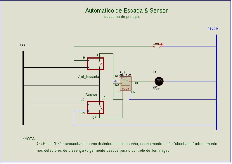

Ola Fernando,
Acrescentei a identificação dos pinos conforme pediste.
Nao vejo quaquer erro na correspondencia entre o teu desenho e o meu. Apenas no meu esquema representei o Sensor com 4 pinos normalmente vêm com 3 (Fiz uma chamada de atenção a isto no novo desenho). Mas isto não invalida a correspondencia electrica e logica entre os 2 esquemas.
Repara que o meu desenho é um esquema de principio, não um esquema que tenta representar a quantidade de fios entre caixas ou entre dispositivos (Esta representação tenho-a no esquema unifilar no post seguinte).
Agora a questão que havia levantado é que não vejo qualquer necessidade do uso do relé pelo que não o representei no esquema unifilar.
Continuo no entanto disponivel para ouvir (ler) algum comentario ou justificação por teres decidido incluí-lo.
Boa noite! o Fernando desenhou e está bem embora menos esplicito do que o Justeme, embora diga a mesma coisa! agora sem o relé o sensor quando liga-se era para a luz toda da escada e o tópico era para ser individual por piso!

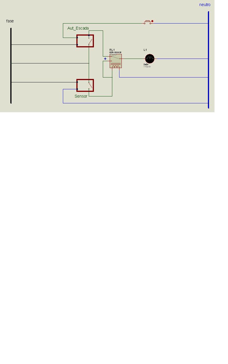

Ola Caor,
Agora ficou explicito a razão da inclusão do rele, ou melhor dos relés. Um por cada sensor.
Ola novamente,
Aqui vai o esquema unifilar que prometi.
Reparem que ao relé vão 5 condutores em vez de 4.
Isto deve-se a que considerei que levando a fase ao contacto do rele NA (ver esquema :http://www.electricidade.com.pt/forum/d ... php?id=431) fica um trabalho mais "limpo", pois evita a passagem da corrente da carga atraves do contacto da celula, poupando-o. No entanto, como estamos a referir-nos a uma alteração, o "ideal" pode não ser economicamente justificavel pelo que pode-se ter que recorrer ao esquema dos 4 fios ("shuntando" o NA com o BF do rele conforme o esquema).
Caso haja algum erro nos desenhos estou ao dispor para corrigi-lo.

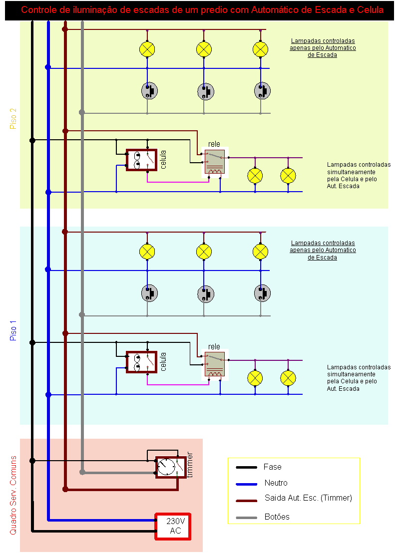

Ola pesoal aqui vai mais desenho.
Penso que este formato dê uma melhor visão do que se deve fazer:
Caso haja alguma duvida ou incorreção estou ao dispôr.
Excelente trabalho sem duvida
Conferi (mas quem sou eu) e está impecável recomenda-se como desenhador e técnica (justeme) assim se vai aprendendo.

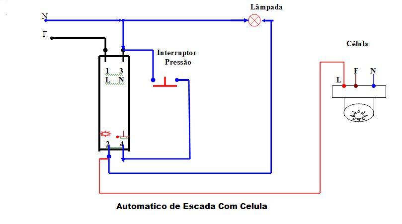

Acho que este esquema resolve o vosso problema
- mais simples que isto não á..para quê complicar..
