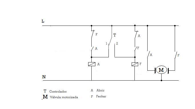

olá mário.
eu nem tenho uma válvula proporcional nem isso me interessa.. tenho uma simples de 3 vias e é isso que preciso de usar..
mas o controlador envia esses sinais, intermitentes, ou para abrir proporcionalmente, e isso troca as voltas, literalmente :) à valvula. o que eu preciso é de eliminar de alguma forma, esse sinal, e fazer um simples on-off...

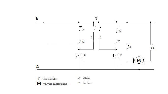

cmng Escreveu:Existe algum tipo de rele temporizado que controle a duracao de um impulso? tipo recebe sinal, envia sinal durante x seg e desliga?
a solução com temporizador não me parece que resolva uma vez que, decorrido o tempo, nada impede que o seu controlador continue a enviar mais impulsos e lá surge o problema da inversão da função da válvula.
Veja se isto resulta para o que pretende:
Mensagens: 8164
Re: Esquema de comutador
"a solução com temporizador não me parece que resolva uma vez que, decorrido o tempo, nada impede que o seu controlador continue a enviar mais impulsos e lá surge o problema da inversão da função da válvula."
Creio que ele tem uma saida para fechar e outra para abrir (creio que não é a mesma saida)
Onde tens o "T" a receber da linha, não deve de ser a mesma por causa dos impulsos.

cmng Escreveu:Se existir resolve, ao fim do dia explico porque, agora estov com o telemovel e nao da jeito pra escrever muito... Mas preciso saber se existe, e s possivel o modelo.. Entretanto, nao tenho autorizacao pra ver ficheiros
Pensa num contactor com comando por betoneira.
Carregas (fechas o contacto) e ligas o contactor que fica auto alimentado.
Para parar, abres o contacto que alimenta a bobine e desarma.
Se puseres um temporizador que é alimentado quando o contactor está ligado, começa a contar tempo para desligar. Independente se tens mais impulsos ou não durante a temporização. Passada a temporização, volta tudo ao estado inicial.(isto para abrir)
Para fechar repetes a operação.
Mensagem por ohmico »
conforme a correcção indicada pelo Mário aqui vai o esquema corrigido:

Parece-me, contudo (agora estou eu a adivinhar) que o primeiro esquema do colega "ohmico" resolve perfeitamente a necessidade que foi apresentada, resultando no entanto um controlo pouco rigoroso da temperatura (?).

Ohmico, aquilo no esquema que tu apresentaste são contactores / relés?
Explica lá como é que funciona o teu esquema.
Ao colega que expôs a dúvida inicial, convinha exemplificar como é o tal sinal do controlador, por exemplo, com um diagrama temporal.
Isto porque acho que é fundamental para a resolução do problema que se perceba como efectivamente é o sinal emitido pelo controlador.

tem bobines e tem contactos referenciados a essas bobines, portanto só podem ser relés ou contactores.
