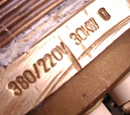

Segue a foto da resistencia
Segue imagem
Segue imagem

essa foto não chega!
Será que pode colocar aqui a foto das ligações, isto é, do lado dos bornes onde liga os condutores?

Ja tentei enviar uma imagem mesmo em pixel reduzido diz que nao posso enviar, mas no sextavado dela esta escrito
220/380v 30kw
Grato
Jorge
Segue a imagem
Segue a imagem

eu já disse que aquela foto não chega, pois pelo que se vê na foto trata-se de um conjunto trifásico uma vez que tem escrito é 380/220.
Só assim é que faz sentido ele falar em ligações em estrêla ou trângulo.
Como tal continuará válida a fórmula que utilizei, desde que a tensão seja de 220V.
