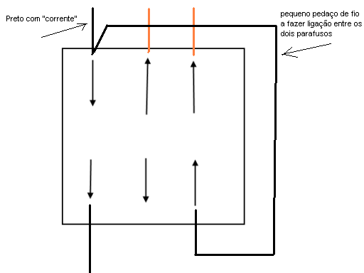

Estou a tentar mudar um interruptor do hall de entrada mas estou com algumas dificuldades em meter aquilo a funcionar. É um comutador de escada duplo que liga a luz do hall (e que pode ser ligada/desligada noutro comutador de escada) e liga também a luz da escada. Na parede tenho 4 cabos (2 pretos e 2 castanhos) e só um deles tem corrente :? .
O interruptor é um da Legrand e tem as seguintes ligações:
Uploaded with ImageShack.us
Como é que ponho isto a funcionar?
Obrigado!

Qual das cores é que tem "corrente"?

É um dos fios pretos.

sem se fazer mais diagnósticos, e sem bolas de cristal para resolver problemas à distância, de acordo com os sintomas apresento uma possível solução:

Antes de mais, obrigado pela ajuda :)
Não tenho permissões para ver o anexo. É possível fazer o upload disso para o http://www.rapidshare.com/ por exemplo?
Obrigado!
Mensagens: 8165
Re: Duvida comutadores de escada duplo.
Manda-me o teu mail que envio.

Já enviei.
Obrigado Mário!

nelmindo, era mesmo isso! Obrigado! :D
Obrigado também ao Mário!
