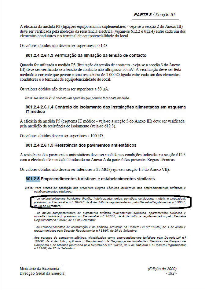

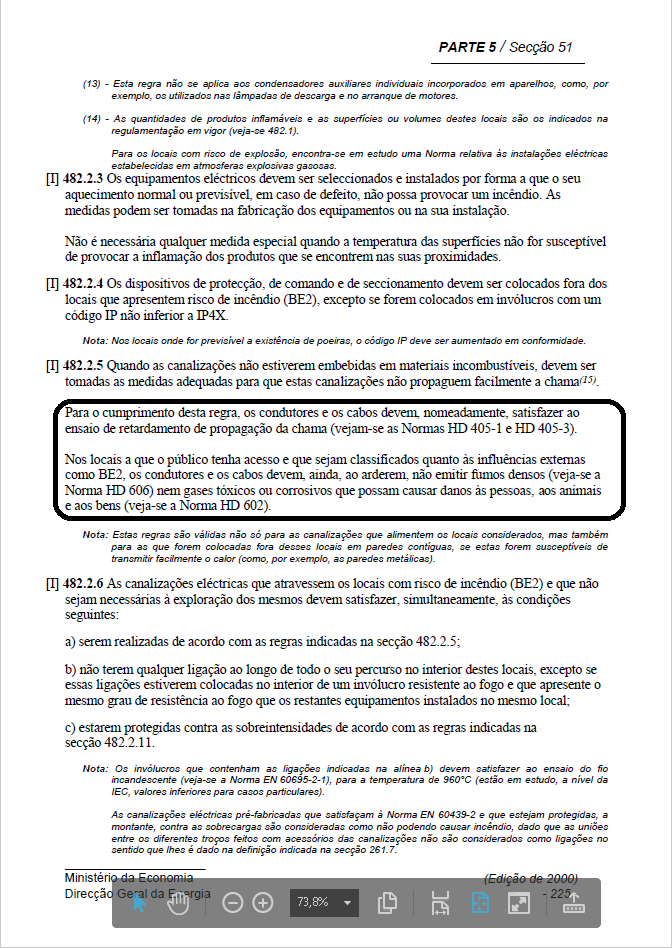

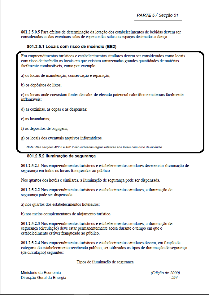

Boa tarde Exmos.
Também me deparo com essa duvida.
Fiz uma leitura das RTIEBT, e no caso dos hotéis, da interpretação que fiz é que só é obrigatório a colocação de cabos livres de halogénios em locais classificados como risco BE2 e que tenham acesso ao público. Pelo que entendo se for um local do Tipo BE2 mas o publico não tenha acesso este poderá levar cabo XV garantindo apenas o ensaio retardador de chama. Mas solicito a vossa opinião.
482.2.5 Quando as canalizações não estiverem embebidas em materiais incombustíveis, devem ser
tomadas as medidas adequadas para que estas canalizações não propaguem facilmente a chama(15).
Para o cumprimento desta regra, os condutores e os cabos devem, nomeadamente, satisfazer ao
ensaio de retardamento de propagação da chama (vejam-se as Normas HD 405-1 e HD 405-3).
Nos locais a que o público tenha acesso e que sejam classificados quanto às influências externas
como BE2, os condutores e os cabos devem, ainda, ao arderem, não emitir fumos densos (veja-se a
Norma HD 606) nem gases tóxicos ou corrosivos que possam causar danos às pessoas, aos animais
e aos bens (veja-se a Norma HD 602).
Nota: Estas regras são válidas não só para as canalizações que alimentem os locais considerados, mas também
para as que forem colocadas fora desses locais em paredes contíguas, se estas forem susceptíveis de
transmitir facilmente o calor (como, por exemplo, as paredes metálicas).
