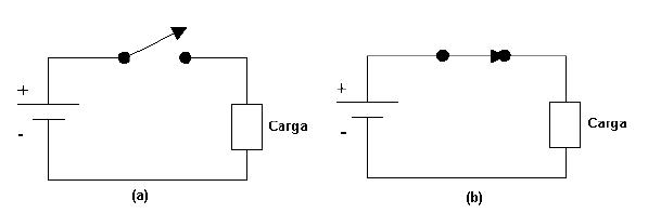

Bom dia.
Definição de contactos NA e NF:
- Contacto Normalmente Aberto (NA ou NO):
Não existe passagem de corrente eléctrica na posição de repouso, como pode ser observado na figura anexa a). Desta forma a carga não está energizada.
- Contacto Normalmente Fechado (NF ou NC):
Existe passagem de corrente eléctrica na posição de repouso, como pode ser observado na figura anexa b). Desta forma a carga fica energizada.

- def_contactos.JPG (8.16 KiB) Visto 2579 vezes

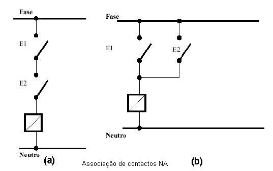

Associação de contactos:
Associação de contactos normalmente abertos:
Basicamente existem dois tipos de associação de contactos, a associação em série e a associação em paralelo (ver figuras anexas).

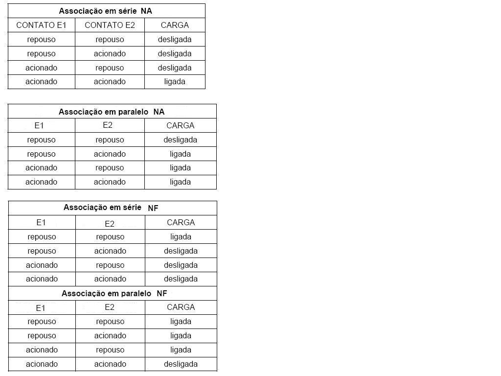

Quando se fala em associação de contactos é normal daí construírmos uma tabela contendo todas as combinações possíveis entre os contactos, denominada de “Tabela Verdade”. Note-se que na combinação em série a carga estará accionada apenas quando os dois contactos estiverem accionados e por isso é denominada de “função E”. Já na combinação em paralelo qualquer um dos contactos ligados energiza a carga e por isso é denominada de “função OU”.

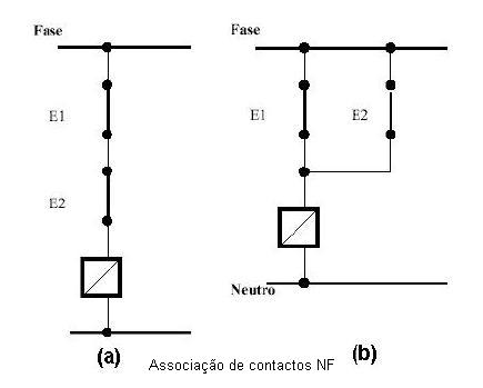

Associação de contactos normalmente fechados:
Os contactos NF também podem ser associados da mesma forma em série e em paralelo (ver figuras anexas). A associação em série de contactos NF é normalmente denominada de “função não OU”. Da mesma forma a associação em paralelo deste tipo de contactos é denominada de “função não E”.
Existem algumas outras combinações entre contactos mas consideremos estas as elementares pois a partir destas serão construídas as outras.
Compreender este tipo de associação de contactos é fundamental para perceber a electricidade e a forma de a controlar, nomeadamente para o desenho e projecto de esquemas eléctricos.

- Associação de contactos NA
- ass_cont_na.JPG (13.3 KiB) Visto 2563 vezes
- Associação de contactos NF
- ass_cont_nf.JPG (11.86 KiB) Visto 2563 vezes
- Tabela de verdade - associação de contactos
- (80.15 KiB) Transferido 120 vezes
