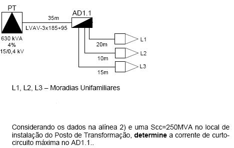

Boas Tardes:
Eu já fiz montes de contas e nao consigo resolver este problema.
Gostaria que me ajudassem.
Re: Ajuda - Exercício
CyberCrazy Escreveu:Boas Tardes:
O que diz o artigo 131º é que para L=315 A Lmáximo=130 metros
mas Icc=0,95X U/2xroxLF/Sf
Icc=0,95X230/(2x0,042 x 35/185)=13749 A
