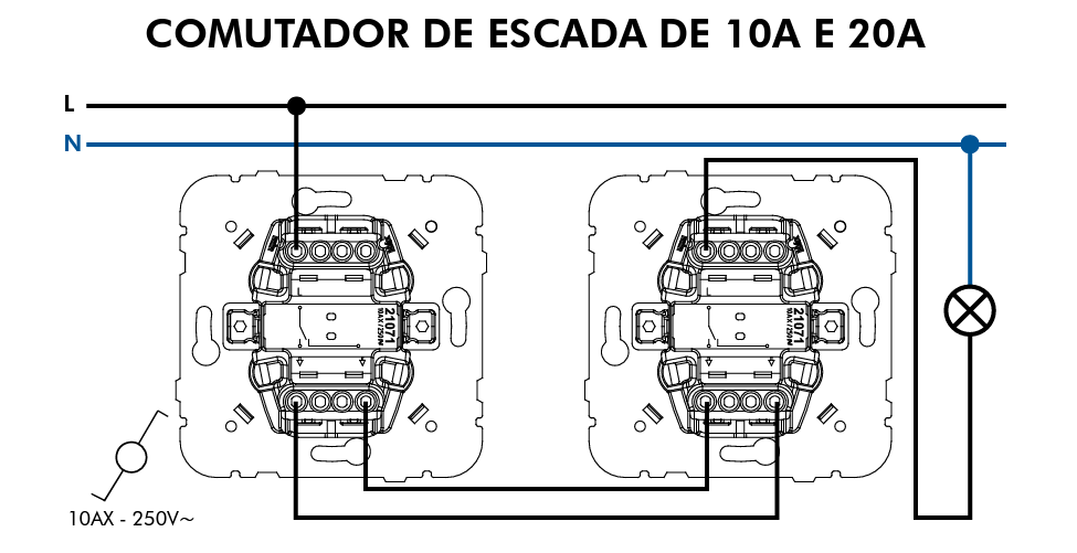

Chego à brilhante conclusão que quase todos os meus interruptores são de comutação de escada, mesmo aqueles que pareciam à partida de lustre ou simples.
Após perder uma tarde inteira com isto, de multímetro na mão, percebo que nos meus comutadores de escada, não tenho as condições reunidas para o circuito eléctrico que este switch exige. (esquema abaixo "double switch)
Ou seja, estou a tentar instalar um interruptor Zigbee sem neutro, e o meu objetivo era fazê-lo sem alterar o esquema elétrico tradicional da casa.
O cenário é este:
• Tenho um circuito de escada com dois comutadores (um em cada ponta do corredor).
• Num dos comutadores tenho a fase no comum, e no outro comutador tenho o retorno da lâmpada no comum — ou seja, o esquema tradicional.
O meu problema:
Para instalar o switch Zigbee que comprei, preciso de ter fase e retorno no mesmo ponto, porque o dispositivo precisa desses dois fios para alimentar-se e controlar a lâmpada.
Eu não queria abdicar do funcionamento normal dos dois comutadores (ou pelo menos manter o controlo em ambos os lados, mesmo que seja com Zigbee).
Já vi quem diga que posso "usar os fios cruzados" para passar o retorno até à fase, mas isso faria com que perdesse o funcionamento normal do outro interruptor, o que não quero.
Alguém pode sugerir uma solução mantendo o funcionamento em ambos os pontos (com comutadores físicos ou com alguma alternativa Zigbee), sem mexer na fiação da casa?
• Entretanto, vejo que o esquema eléctrico do ZBMINIL2 é ligeiramente diferente, seria solução? (esquema da imagem abaixo, o mais à direita)
• Seria o esquema do ZBMINIL2 aplicável a este que comprei?
• Este que comprei ao menos poderei usar num circuito de lustre pelo que percebo…

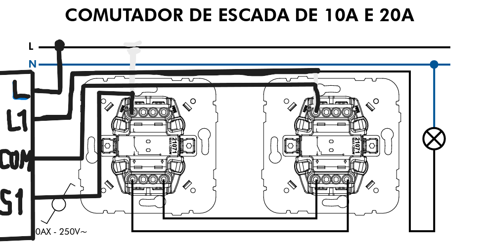

Boa tarde, o que deves ter em casa deve ser algo deste género:
Uma vez que o ziggbee vai ficar apenas em uma das caixas,
a alteração que tens de fazer é ligar
1. o fio que vem da fase no L
2. o fio que vem da lâmpada no L1 (passar 1 fio adicional entre caixas)
3. os 2 fios que ligam um comutador ao outro não se mexem
4. Saida do comutador de um lado liga no COM
5. Saida do comutador do outro lado liga no S1 (passar 1 fio adicional entre caixas)
Espero ter ajudado,
