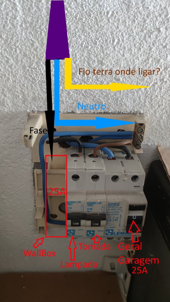

Boa tarde, antes de mais muito obrigado a todos os que puderem responder a esta duvida que penso se possa aplicar a a muita gente com o mesmo dilema.
Tenho Electricidade no apartamento com ligação directa a garagem, sendo que na garagem também tem um quadro.
Quadro do Apartamento com disjuntor 25A que vai para a garagem:
Quadro da Garagem onde quero colocar um novo disjuntor de 25A onde vai ligar o cabo que vai dar a Wallbox:
A minha duvida é:
- As ligações dos cabos ao novo disjuntor estão correctas assim?
- Onde ligo o fio de Terra no mini quadro da garagem?
- Devo tirar a terra de uma daquelas caixas brancas pequenas embutidas na parede que ha na garagem que dao para a iluminação/tomada?
- Um disjuntor deste tipo funciona? https://www.leroymerlin.pt/produtos/ele ... R0QAvD_BwE
A Wallbox é esta: https://www.tesla.com/pt_pt/support/cha ... installing
Basicamente a minha ideia é levar um cabo com fios de 4mm desde o disjuntor até a wallbox e depois conectar la dentro a Fase + Neutro + Terra como ta explicado no video da Tesla. Depois limitar a Wallbox a 25A nas configurações.
Se alguem puder ajudar agradecia imenso :)
Cumprimentos!

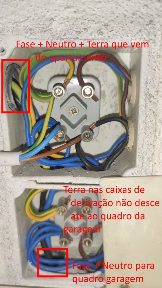

EDIT:
Afinal tenho fio Terra na garagem. Ficou numas caixas de derivação e não desceu totalmente ate ao Quadro da Garagem (a caixa de derivação com a Terra dista uns 50cm do quadro da garagem)
A Wallbox da Tesla diz o seguinte:
Built-in Residual Current Device RDC type A + DC 6mA.
O Wall Connector dispõe de RCD incorporado Tipo A + CC 6mA. A vantagem desta proteção é que o RCD de Tipo B não
é necessário durante a instalação do Wall Connector de 3.ª geração. Consulte os regulamentos locais sobre o tipo de
disjuntor necessário.
A interrupção da proteção contra falhas de ligação à terra de CA deteta, automaticamente, uma diferença na CA entre os
condutores de fornecimento de energia, que indicaria que a corrente está a percorrer o condutor de terra. A proteção
contra falhas de CA dispara aos 20 mA.
A interrupção da proteção contra falhas de ligação à terra de CC deteta, automaticamente, uma fuga de CC através da
ligação à terra. A proteção contra falhas de CC dispara aos 6 mA
Assim sendo e tendo em conta que a Wallbox da Tesla ja tem embutido diferencial a instalação so precisará de um Disjuntor 25A e fazer as ligações Fase + Neutro + Terra certo?
Cumprimentos!

se calhar é melhor chamar alguém "entendido" para verificar essas ligações nessas caixas, pois já há aí ligações que não estão a passar pelo quadro parcial, se está preocupado em fazer bem feito.

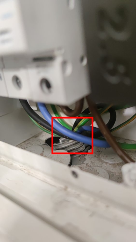

Gil82 Escreveu: 11 jul 2024, 15:22 Boas!
Primeiro será necessário perceber a corrente de carregamento. No carregamento de veículos elétricos é normal dar uma folga às secções dos condutores, pois vão estar várias horas a carregar.
E cuidado como faz a ligação do novo disjuntor no QE da Garagem.
Cumps!
a corrente de carregamento será limitada a 25 amperes. Da para limitar quer na Wall box, quer nos carros da Tesla.
Estive a ver com mais atenção e entre o apartamento e a garagem estão cabos de 6mm de secção o que teoricamente seria mais do que suficiente para carregar até 32 amperes.
No entanto visto que os disjuntor e diferencial está a 25 amperes vou manter os 25 amperes.
A casa pelo portal da e-redes diz que no máximo ta validada para receber 6.9Kva, portanto penso que no maximo dos máximos podia entre a garagem o apartamento substituir o diferencial e disjuntores para 30 amperes em vez de 25, mas para ja parece-me que não vale a pena essa substituição.
Cumprimentos!

Não é correto alterar o disjuntor que tem no QE da habitação, pois altera o projeto inicial que foi certificado.
Não é recomendável carregar o carro a 25A, se a potencia certificada é a que refere. Por razões de coordenação entre disjuntores o disjuntor do carregador deve ser inferior ao do QE habitação.

Já foi feita referência anteriormente para ter em conta a secção dos condutores, e para chamar em eletricista credenciado.
Pelas fotos, parece que os fios que vão para a garagem não suportam os 25 A em segurança.
Parece-me melhor chamar quem tenha conhecimento mais detalhados, do que arriscar e tanto você como os seus vizinhos ficarem sem casa!

A meu ver essa instalação não cumpre os requisitos para alimentar a wallbox nas condições que pretende.
Para poder dispensar as proteções diferenciais a montante da wallbox o quadro da garagem tem de ser da classe II de isolamento assim como a canalização que alimenta a wallbox.
A montante no quadro da garagem tem à cabeça um diferencial tipo AC de 30mA ao qual chama "Geral", dizem as regras que a montante tem de ter no minino um diferencial com as mesmas características que tem na wallbox, ou seja do tipo A.
Em suma invista um pouco mais nessa instalação porque estará a investir na segurança e isso não tem preço.

já viram quantos diferenciais existem, em cadeia, nessa instalação?
1- Corte geral do quadro da habitação (diferencial).
2- Corte geral do quadro do anexo da garagem (diferencial).
Penso que dá para perceber, nas fotos, que o corte geral do quadro da habitação não está a cortar a alimentação dos disjuntores que vão para a garagem. A ser assim, não é regulamentar.
