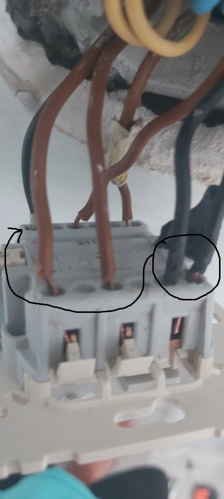

Alguem me pode ajudar como eliminar um comutador de escada duplo que fica no meio do corredor unindo assim as duas lâmpadas ?
Não sei se consegui explicar .
No fundo queria que as duas lampada ficassem apenas a funcionar com os comutadores das pontas .

Boa noite,
Se entendi bem, tem atualmente 3 comutadores e quer passar a ter 2.
Se é assim, na realidade tem 2 comutadores de escada e 1 inversor.
Se esse contador que pretende eliminar for o inversor (cada interruptor de um inversor tem 2 fios a entrar e 2 a sair), basta ligar cada um dos fios que entram com cada um que sai.

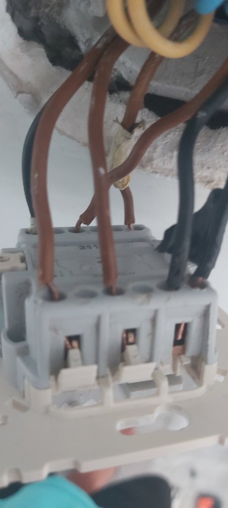

Coloque aqui a foto do comutador ainda com os fios ligados, para assim lhe podermos dizer que fios é que tem de ligar.
Se esse for um dos comutadores de escada (1 fio a entrar e 2 a sair), já é necessário fazer mais alterações, e assim convém enviar as fotos dos 3.

Boa noite
Obrigado pela sua disponibilidade.
O do meio é um comutador de escadas duplo que queria eliminar, juntando assim as duas lampadas e ficarem a funcionar com os comutadores simples nas pontas .

Um desses 2 cabos pretos não é o que está ligado à outra entrada no lado oposto?

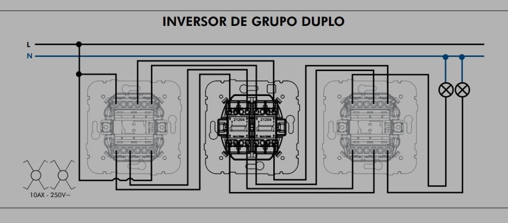

Se vc tem três pontos de comando de duas luzes de forma independente, o esquema deverá ser este abaixo e esse dispositivo da foto parece ser o "primeiro" do esquema, onde está ligada a fase...o do meio deve ser outro dispositivo, um inversor duplo 21204 onde terá 4 cabos indepndentes em cima e 4 em baixo.

boas. é como lhe disse isso é complicado de lhe explicar. digo em resumo que tem de ligar esses castanhos entre si isto é um castanho que vem de um lado com o outro que vai para outro lado, e fazer igual com o outro castanho. um comutador da ponta recebe a linha de corrente e o outro comutador vai as lampadas. portanto não é facil para uma pessoa que perceba pouco ou nada. cump

Nas pontas, tem comutadores de escada simples só com uma tecla ou tem comutadores de escada duplos com duas teclas?SERGIO XAVIER Escreveu: 11 set 2024, 14:22 Boa tarde.
Mas então como elimino este comutador de escadas duplo fadendo as duas lampadas funcionar ao mesmo tempo com os comutadores simples das pontas?
Essa da foto é um comutador de escada duplo 21101, se tem três pontos de comando onde pode acender ou apagar cada uma das luzes individualmente tem de ter algures um inversor duplo 21204, o dispositivo do meio do esquema que coloquei anteriormente.
Para o poder ajudar nas ligações é preciso primeiro identificar que tipo de dispositivos é que tem nos 3 locais de comando; se puder tire fotos dos outros dois para podermos ver que referência têm.
De qualquer modo, o que é necessário ficar ligado no fim para poder acender e apagar as duas luzes em simultâneo a partir dos comutadores das pontas é qualquer coisa como isto:

Depois de ver as fotos e ler os outros comentários, concordo que está difícil de fazer por alguém com poucos conhecimentos, pois parece-me que poderá ser necessário passar fios novos (isso depende de como estiverem as restantes ligações).mromeiro Escreveu: 09 set 2024, 22:06 Boa noite,
Parece-me que a situação que tem atualmente não é a que descrevi inicialmente, mas sim, tem uma lâmpada controlada por um comutador numa ponta e pelo do meio do corredor, e a outra também pelo do meio e pelo da outra ponta.
O que pretende eliminar é o que atualmente está a controlar as 2 lâmpadas.
Pela foto, parece-me que este do meio é o que está a receber a fase.
Se assim for, ao retirar este comutador, terá de arranjar forma de ter uma fase num dos comutadores de uma das pontas.
Da mesma forma, o fio que vai para uma das lâmpadas, agora passará a vir do comutador da outra ponta do corredor.
Sem um mapa de todas as tubagens e respectivas ligações, aqui no máximo só lhe poderão indicar um esquema genérico (como já foi feito num comentário anterior), e a partir daí ligar/desligar fios bem como inserir novos e/ou retirar alguns que deixem de ser necessários.
