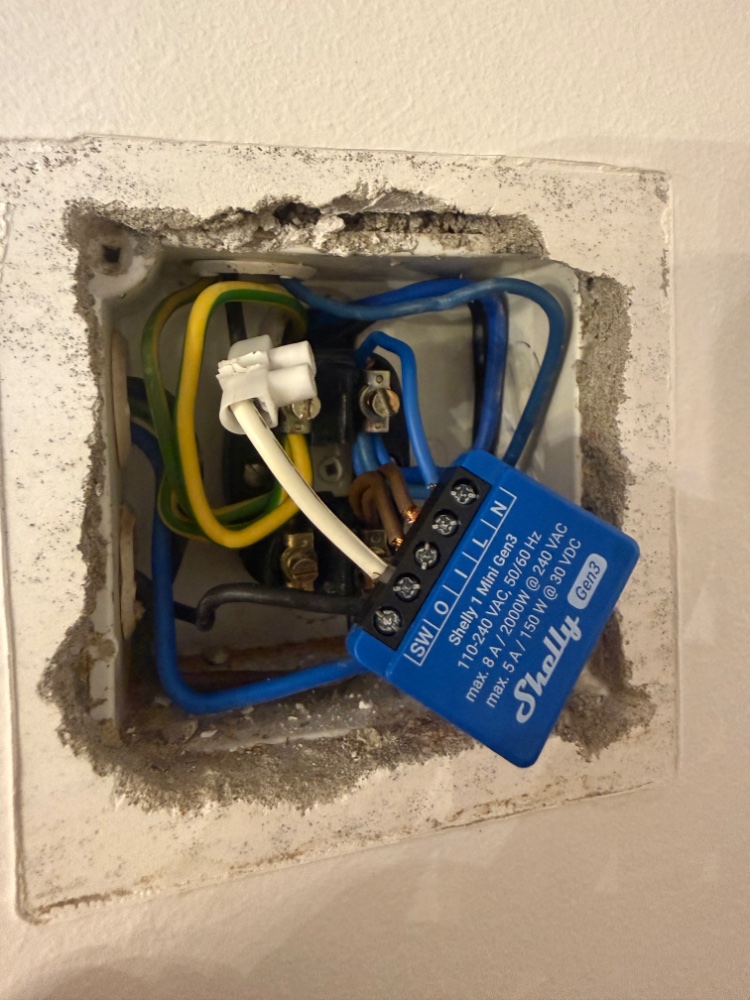

tenho esta ligação alguém sabe porque não funciona?
Tenho no sw direto dos interruptores e o O para a lâmpada.
Ativei edge mode porque tenho 3 interruptores de escada mas quando é pelo interruptor físico carrego para desligar ela desliga e liga logo de seguida.
