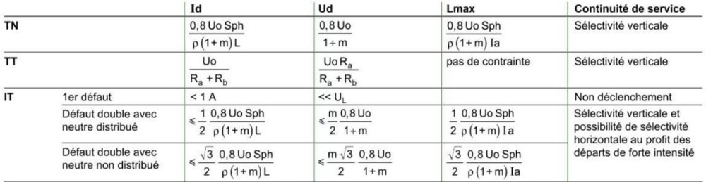

Os franceses têm um guia de cálculo para as terras UTE C15-106 onde existe uma secção para o cálculo da ligação do neutro do transformador à terra, neste caso através de valores pré-calculados em duas tabelas de acordo com o tipo de transformador, protecção e tempo de actuação.
E em Portugal, onde está definida a fórmula para o calcula da secção do cabo que liga o ponto de neutro do transformador à terra?

Caro "nioxys",
As tabelas do documento que refere indicam a secção dos condutores de proteção entre transformador e QGBT e não a secção do condutor de neutro.

Caro "asalopes",
Obrigado pelo "reparo".
Sendo assim como é feito o calculo do condutor de ligação do ponto de neutro do transformador à terra?
Ricardo
Ricardo

Caro "niosys"
Deve adotar os valores mínimos regulamentares previstos nas RTIEBT e no RSSPTS (Regulamento de segurança de subestações postos de transformação e seccionamento) ou determinar a secção mínima por cálculo.

Caro "asalopes",
Obrigado pela paciência.
Suponho que esse cálculo seja feito com recurso à fórmula S= I*raiz(t)/k, é isto?

Caro "niosys",
Pelo desculpa pela resposta imprecisa.
Ficou omisso mas queria referir:
1) secção 543.1 das RTIEBT
2) art.º. 57 do RSSPTS
A fórmula que apresenta é a que consta na supracitada secção.
Deve ter em atenção o regime de neutro.

Caro "asalopes",
Não há necessidade de pedir desculpa.
Eu é que agradeço a disponibilidade e a paciência.
Quando diz para ter atenção ao tipo de regime de neutro isso tem a ver com o tipo de corrente a utilizar e o tempos de disparo da protecção, é isso?
Consegue dar-me um exemplo, se não for pedir muito.

Caro "niosys",
Para determinar a secção mínima necessita saber a corrente de defeito (Id), logo, necessita ter em atenção o regime de neutro.
Penso que a tabela anexa ajuda:

Olá,
Ajuda sim.
Já descarreguei o caderno técnico 172 da Schneider onde está essa tabela.
Muito obrigado.
