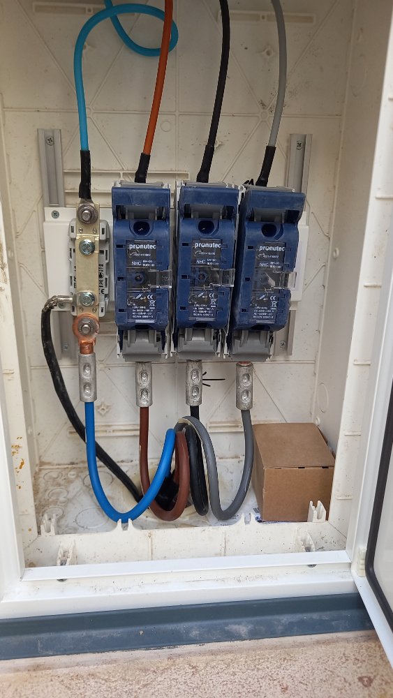

portinhola com neutro ligado a terra

Então aparentemente em lisboa, é pratica comum de ligar a malha dos cabos enterrados (aquela malha de proteção dos cabos armados), ao barramento do neutro na portinhola.
Concluiu isto ao lêr o que está dito para trás?

A malha metálica dos cabos de distribuição de energia são ligados a terra do lado dos armários de distribuição (normalmente tem lá um piquet) e não nas portinholas.

Envio da foto que tirei no locál com malha ligado ao neutro

boas. mas isso aqui pelos algarves já é velho náo é só em lisboa cump
Mensagens: 5378
Agradecimento recebido: 195 vezes
Re: portinhola com neutro ligado a terra
Normalmente só se deve ligar a malha dos cabos à terra numa das extremidades, para não gerar correntes loop pelo Neutro.

a armadura só se pode ligar num dos extremos do cabo, a montante, portanto na origem da instalação.

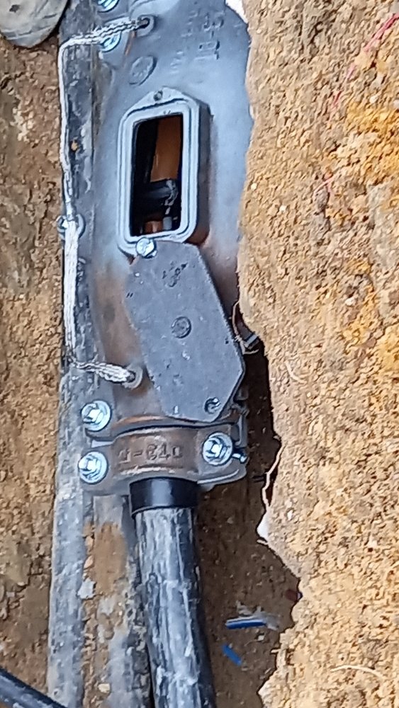

Nao fui eu que liguei a massa ao neutro, é a empresa que faz os ramais que ligaram assim.
Segundo eles é obrigatorio. Assim o neutro esta sempre com potencial a 0.
Envio foto do ramal com massa interligada

não consigo perceber a que se está a referir, uma vez fala na terra ligada ao neutro, outra na armadura do cabo ligada ao neutro.
Pode esclarecer?

Eu não disse que a terra está ligada ao neutro... só disse que a malha do cabo de alimentação do ramal é que ficou ligada ao neutro na portinhola.

O Nelmindo já referiu o inconveniente de ter a armadura do cabo em paralelo com o neutro, mas isso devem ser modernices inconsequentes.
Já reparou que se se tratar de uma alimentação de instalação desequilibrada também circula corrente na armadura do cabo?

boas. esse trabalho já eu vejo por aqui hã uns 15 anos, quando fiz a instalação de 5 moradias geminadas e verifiquei que a malha do cabo estava ligada ao neutro, na portinhola p100. pergunto em que ficamos? cump

As instruções da E-REDES hoje em dia é que a malha em cabos LS-VAV é necessário ligar no neutro quando derivada de uma ligação área em Poste. Caso venha de Armário a ligação da malha do LS-VAV é no Armário. Em LXS não há qualquer ligação.

nunomsmota Escreveu: 05 fev 2024, 08:46 As instruções da E-REDES hoje em dia é que a malha em cabos LS-VAV é necessário ligar no neutro quando derivada de uma ligação área em Poste. Caso venha de Armário a ligação da malha do LS-VAV é no Armário. Em LXS não há qualquer ligação.
E o conjunto neutro / armadura do cabo não é ligado à terra?
