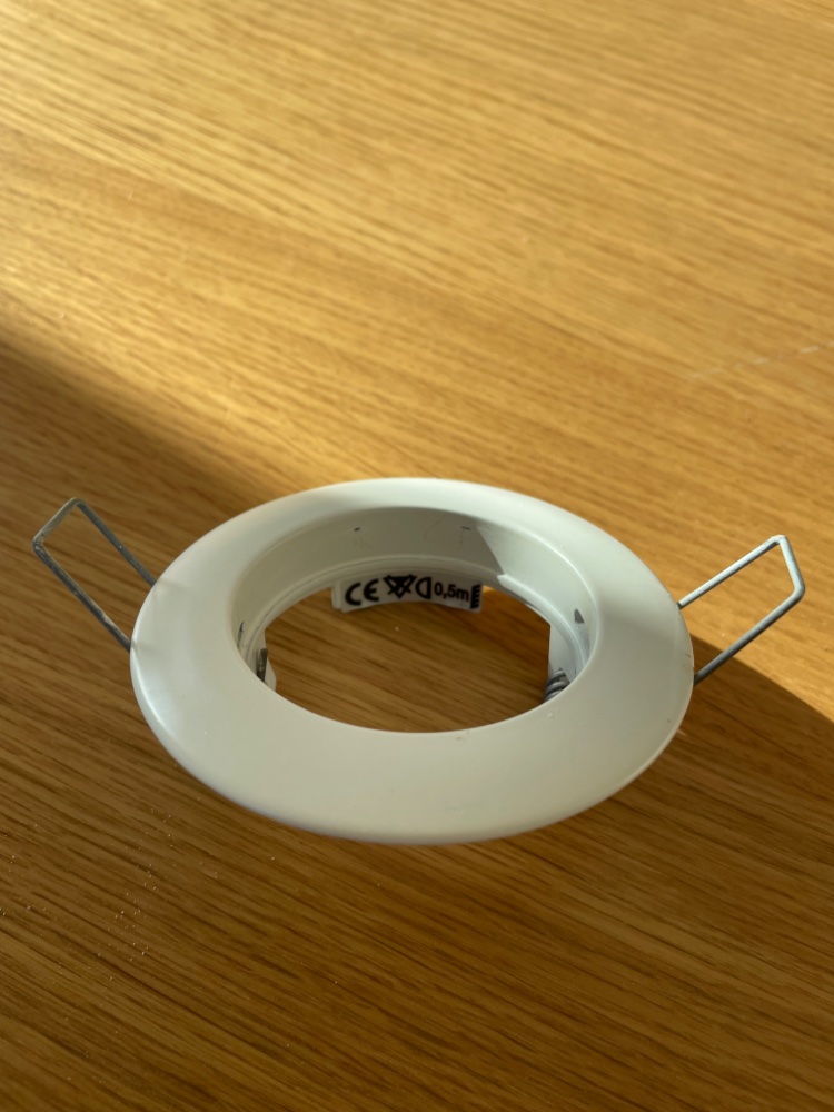

Obrigado pela info. Anexo um aro, não vejo nada que indique ser classe 2.
Se não for também terei de trocar todos os aros??! Ou é melhor arranjar uns suportes GU10 com terra, deve ser mais barato que comprar aros novos. Tipo isto: https://bragaled.pt/produto/suporte-gu10-c-terra/

O suporte não tem nada elétrico, logo não faz sentido ligar terra lá, é minha interpretação...Newbie24 Escreveu: ↑02 fev 2024, 15:59 Obrigado pela info. Anexo um aro, não vejo nada que indique ser classe 2.
Dou como exemplo: a pega dos fogões elétricos com tampa de vidro. O fogão pode ser eletrico, a tampa é vidro e a pega que está no vidro é metálica. Faz sentido ligar a pega à terra?
"E aí e tal, mas é metálico e devemos ter uma ligação equipotencial" e eu digo, não tem massa metálica significativa para justificar ligações equipotenciais...

esta questão não faz sentido, estou de acordo com o Nelmindo.
O que faria todo o sentido era, na construção do tecto falso ligar a estrutura deste à terra.
