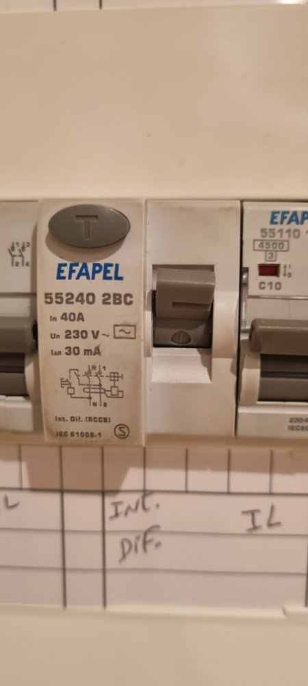

Diferencial dispara na mesmo horario, segunda e quarta.
Mensagem por rey87 »
Procuro uma solução urgente!
Já faz mais de um mês que o diferencial dispara no apartamento aonde morando em Setubal.
-Nunca tinha acontecido antes.
-Não é todo dia, mas pelo menos 2 vezes por semana.
- o ultimo padrao que conseguimos reparar é que semana passada e essa foram sempre na segunda feira e na quarta feira as 8h31 da manhã!!!! :shock:
- Alguma vez pela noite também.
- nao temos nada que sobrecarregue, a esta hora da manha nao temos nada que possamos notar que possa causar uma sobrecarga.
alguma ideias do que pode estar a passar.
li em algum forum que pode ser a mudança de horario da subestaçao. como consigo verificar que horas muda?
obrigado desde ja.

Um quadro com apenas 1 diferencial vai ser difícil achar a causa da avaria.
Cumps!

Vê se a domótica tem alguma acção nessas horas e ou dias.
Como já foi dito, com 1 só diferencial não vai ser fácil, com o somatório de fugas e, 30mA já se foram.
Pode ser o frigorifico, arca congeladora, etc.. até pode ser exterior a essa instalação.
Tens que chamar um técnico de electricidade, para no local vá fazendo despistes por disjuntor

Ou chamas um técnico ou vais desligando 1 disjuntor por dia e vês o que acontece, isto para perceber qual o circuito que está a fazer disparar o diferencial. O mais provável é ser o isolamento de alguma máquina na cozinha.

Há que começar por perceber o que está a funcionar a essas horas e/ou nas alturas que ele dispara... o seu texto sugere que é algo com temporização... pode também acontecer que o diferencial dispare não pela corrente de defeito mas sim pela sobrecarga, seja ela de curta ou longa duração... prepare-se para fazer uma "vigilia" na altura que ele costuma disparar para tentar perceber que tipo de disparo se trata...
Para esta malta que é mestre nestas andanças, talvez não fosse má ideia fazer um pequeno relatório dos aparelhos que tem ligados, potencias e alturas em que costumam estar ligados... pode ser que eles tenham melhor ideia para o ajudar...

Sendo um interruptor diferencial nunca vai atuar por sobrecarga...

Se a fuga for no neutro, nem dá para despistar desligando os disjuntores, pois só cortam a fase.
Não tenho muito mais a acrescentar do que já foi dito, mas se possível mantenha desligado das tomadas os aparelhos quando não estão a ser utilizados (máquinas de lavar, torradeiras, aquecedores, etc.), para assim tentar perceber se é algum destes aparelhos.
Sendo um disparo com "hora marcada", pode parecer estranho ser em aparelhos que nem estão a trabalhar, mas há que descartar todas as hipóteses.
Se for uma fuga pelo neutro, até pode disparar quando há tensão elevada entre o neutro e terra, que pode ter causas exteriores (haver tensão elevada entre neutro e terra,, é sinal que a terra está mal e/ou o neutro está com maus contratos dentro ou fora da habitação).
