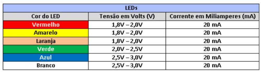

mromeiro Escreveu: 27 mar 2023, 23:52 Os leds não são muito resistentes a tensões inversas.
12V não deverão ser suficientes para os queimar, mas fica a nota para não os usarem como diodos.
Aliás, há alguns circuitos em que se coloca um diodo em série com o led, quando quando há a possibilidade de chegar uma tensão inversa que o possa queimar.
Subscrevo [ quase ] inteiramente o que este senhor disse! O "quase" é que nunca se sabe qual é o PIV de um LED que não conhecemos...
P.S.
De acordo com o que aprendi, a tensão máxima que se podia ligar a um LED vermelho, não devia ser 1.6V ?
E 3V não era para os de luz azul e branca?

Exatamente, quando não conhecemos para mim, a forma mais correta é usar uma fonte de corrente constante de 20mA e não aplicar tensão ao calhas (mas limitar a 5V).
Os leds transparentes e incolores (há LED transparentes, mas coloridos), não dá para perceber que cor são.
Se usarmos a tensão errada, estamos sujeitos a queimar o LED. Ele no fundo é um díodo
Se limitarmos a corrente, até os LEDs que pensamos que não funcionam (LED infra-vermelhos), sabemos que está a funcionar e se monitorizarmos a corrente ao mesmo tempo (com um amperímetro).
É que já apanhei LEDs em que a polaridade "fisica" (ou o corte no plástico), estava no lado errado, concluindo eu que o LED estava inoperacional. O que se usasse a tensão errada, ao trocar pelas "patas" corretas, estava sujeito a queima-lo se era vermelho e afinal estava a aplicar uma tensão de 3,5V
