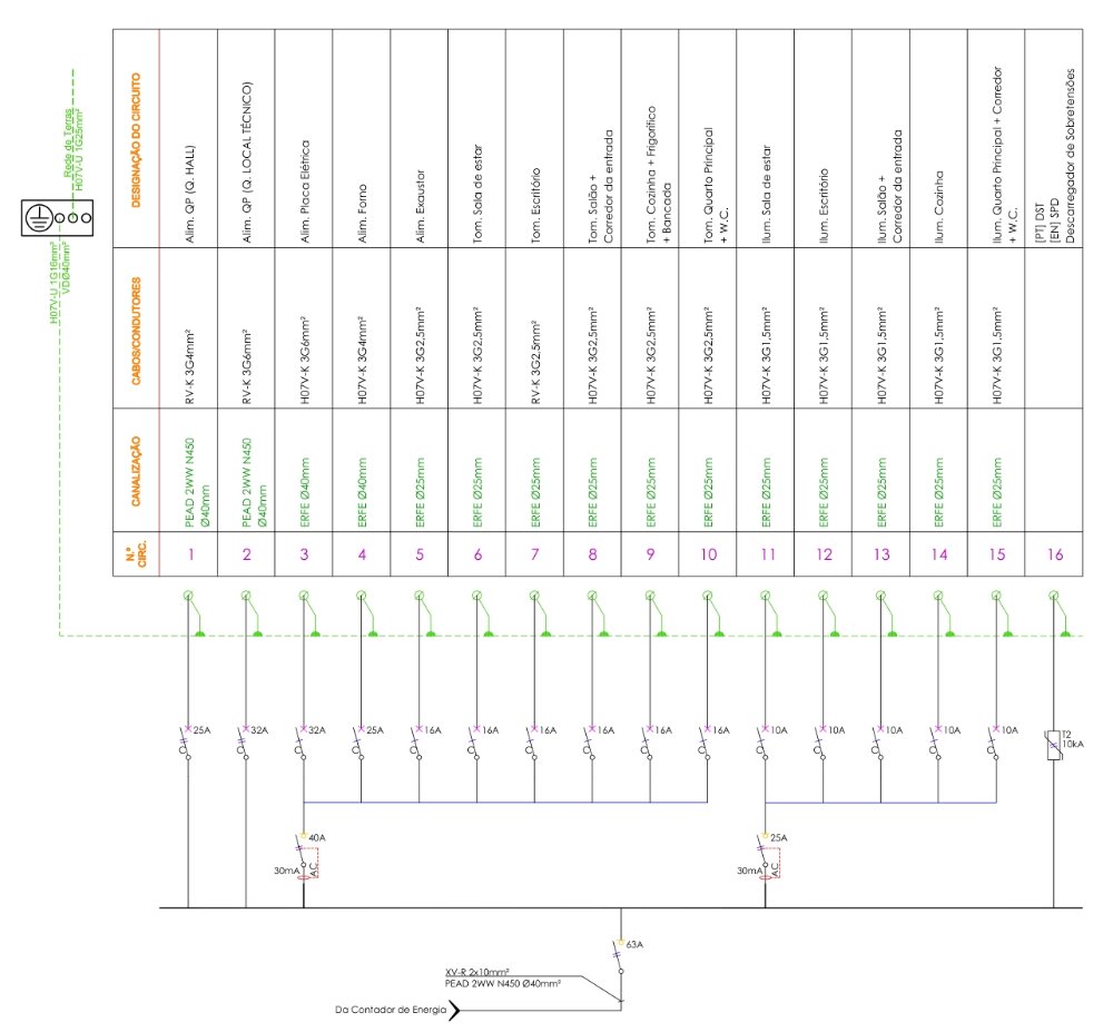

Estou a efetuar uma reconstrução de uma moradia para mim, com ajuda do meu pai (canalizador).
Eu estou a tentar fazer a parte elétrica conforme as regras (não há projeto), e portanto achei que para efetuar a ligação entre o Q.E. e o Q. Parcial tinha utilizar um cabo RV-K 3G6mm² dentro de tubo PEAD 2WW N450 Ø40mm.
No entanto, o meu pai (que tem o hábito de fazer as coisas de acordo com o que vê os outros eletricistas a fazer em obras) diz "ahh, isso mete-se fios 6mm² dentro de tubo ERFE Ø20mm".
Portanto, eis a questão:
Isto pode-se fazer assim?
É que já andei a pesquisar por este fórum e não encontrei nada...

Esquema do Q.E.:
Alimentação de quadro parcial - Fios ou Cabo??

Boa tarde
Caso o quadro parcial seja no interior da habitação pode passar a fio H07V-U 3G6 em tubo tipo PEAD 32mm.
Caso o quadro parcial seja no exterior, e tenha de passar o cabo enterrado, deve passar a cabo XV/RV-K 3G6 em tubo PEAD 32mm.

Re: Alimentação de quadro parcial - Fios ou Cabo??
O quadro é dentro da habitação. Portanto vou utilizar o tubo PEAD 32mm. No entanto, se não encontrar fio vendido ao metro, acho que deve ficar mais barato comprar cabo ao metro (porque esse sei que consigo comprar).
Obrigado pela ajuda.
