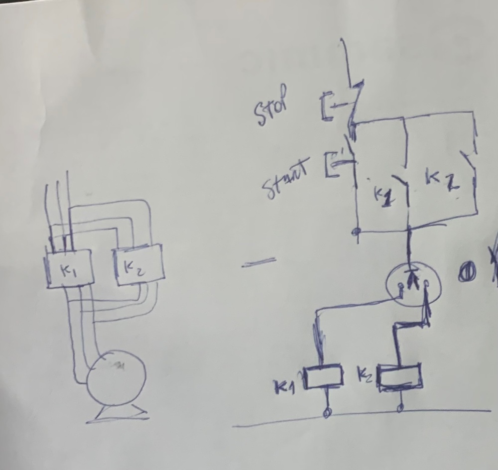

Olá espero não estar a encomendar
Alguém me ajudar nesta pergunta que tenho num teste?
Execução de um circuito de comando e controle de um motor por dois contactores - simultaneamente e alternadamente por botoneira e seletor.
Tenho de fazer este esquema.
Muito obrigado

acho que podemos ajudar
não fazer tudo
podes iniciar o esquema e anexar aqui para podermos ajudar onde tens duvidas e nos percebermos o que realmente desejas

Olá fiz um esquema mas a minha dúvida é apenas com um seletor como ligo os dois contactores ao mesmo tempo como diz a questão ? Coloquei a ligar um de cada vez mas com o mesmo seletor com quatro posições, 0 , K1 , K2, k1+K2 , esta é a dúvida. Obrigado

Boas,Miguelmurta Escreveu: 25 mai 2023, 00:40 Olá fiz um esquema mas a minha dúvida é apenas com um seletor como ligo os dois contactores ao mesmo tempo como diz a questão ? Coloquei a ligar um de cada vez mas com o mesmo seletor com quatro posições, 0 , K1 , K2, k1+K2 , esta é a dúvida. Obrigado
a ligação dos dois contactores em simultâneo não faz qualquer sentido nem é isso que está pedido no texto.
O seu esquema para estar correcto só lhe faltam os encravamentos eléctricos por NF em ambos os contactores (K1 no K2 e vice-versa), uma vez que parece existir uma inversão de marcha no esquema, bem como a respectiva protecção térmica.

Boa tarde peço desculpa, mas o que diz à pergunta é não é : dois contactores ligados em simultâneo… bem sei que não faz sentido mas é essa à pergunta não é ou estou a interpretar mal ? Se for uma ligação com inversão não dizia para ligar em simultâneo.

Boa tarde.Miguelmurta Escreveu: 25 mai 2023, 16:11 Boa tarde peço desculpa, mas o que diz à pergunta é não é : dois contactores ligados em simultâneo… bem sei que não faz sentido mas é essa à pergunta não é ou estou a interpretar mal ? Se for uma ligação com inversão não dizia para ligar em simultâneo.
Sinceramente, também não entendo o enunciado do problema.
O melhor será mesmo perguntar ao seu professor o que ele entende por "alternadamente e simultaneamente".

embora não se trate de um teste da disciplina de português, o cuidado ao escrever o texto deveria ser o mesmo.
No sítio onde se encontra o hífen deveria estar uma vírgula e assim já não deixava dúvidas a ninguém.
Quanto à inversão de marcha, ela surge porque é a solução natural para um motor comandado por dois contactores.

Muito obrigado pela ajuda , eu já estava com um no na cabeça, vou fazer o esquema para inversão de motor muito obrigado

não se esqueça que o motor deve ter protecção térmica.
