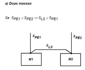

asalopes
Mensagens: 456
Registado: 23 jun 2008, 13:02
Re: Ligações à Terra, Condutor de Protecção, Equipotencialidade
Mensagem por asalopes »
Caro “nioxys”,
Como já sugeri, deve aplicar o indicado na subsecção 547.1.2 das RTIEBT.
Mesmo não conhecendo detalhes da instalação, para as duas situações que apresentou penso que deverá seguir a regra:
Quando duas massas forem interligadas por meio de condutores de equipotencialidade suplementar, a secção desses condutores não deve ser inferior à menor das secções dos condutores de proteção ligados a essas massas.
Que aparece graficamente no comentário da referida subsecção:
Que me parece que não corresponde ao que apresentou.
