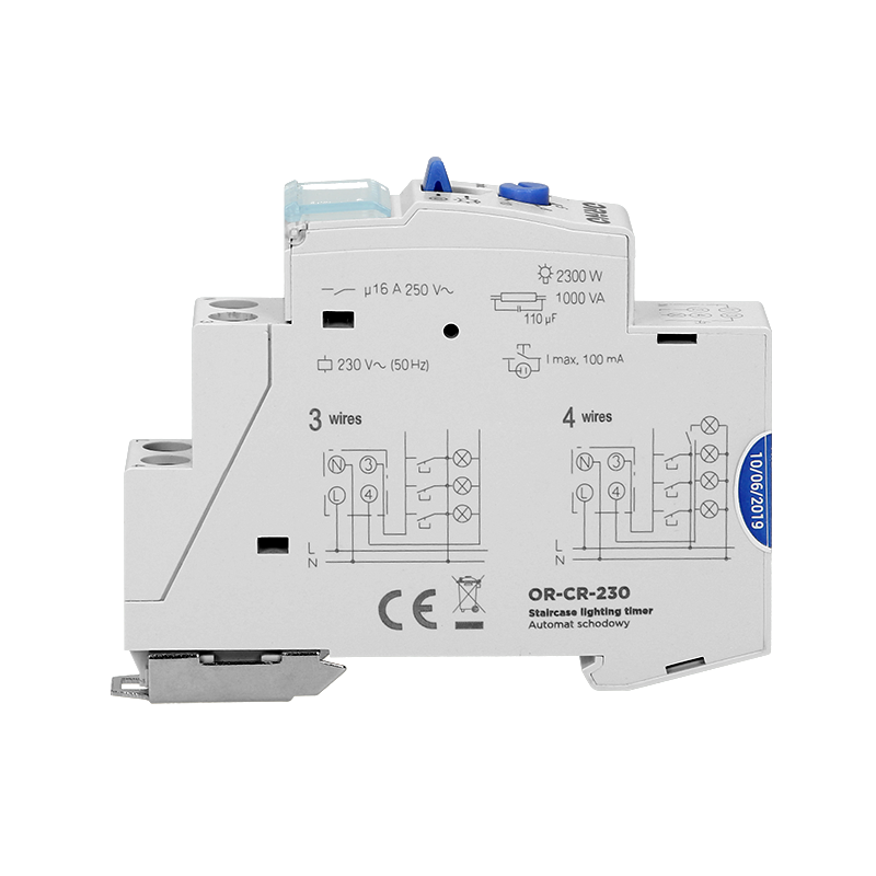

Aparentemente RESOLVIDO!
Comprei, mais um (gastei €10), um ORNO OR CR 230 e.. funciona!
Não sei se o sistema interno é diferente dos demais se o que se passa. Sei que não é como os demais em que se ouve o RELÓGIO a "contar" e também não dispõe de ajuste entre 3 e 4 fios (aparentemente deve ser isso que faz a coisa também ser eficaz no meu caso).
https://orno.pl/en/product/1102/stairca ... ting-timer
Vamos ver quanto tempo dura!

os dois automáticos têm as ligações dos botões e das lâmpadas diferentes:
marcoamx
Mensagens: 9
Registado: 04 fev 2023, 15:04
Profissão: MKT
Localização: Barreiro
Re: Misterio de automático de escada
Mensagem por marcoamx »
Sim, reparei logo antes da montagem. No entanto fiz a ligação como o outro, apenas nos locais devidos.
