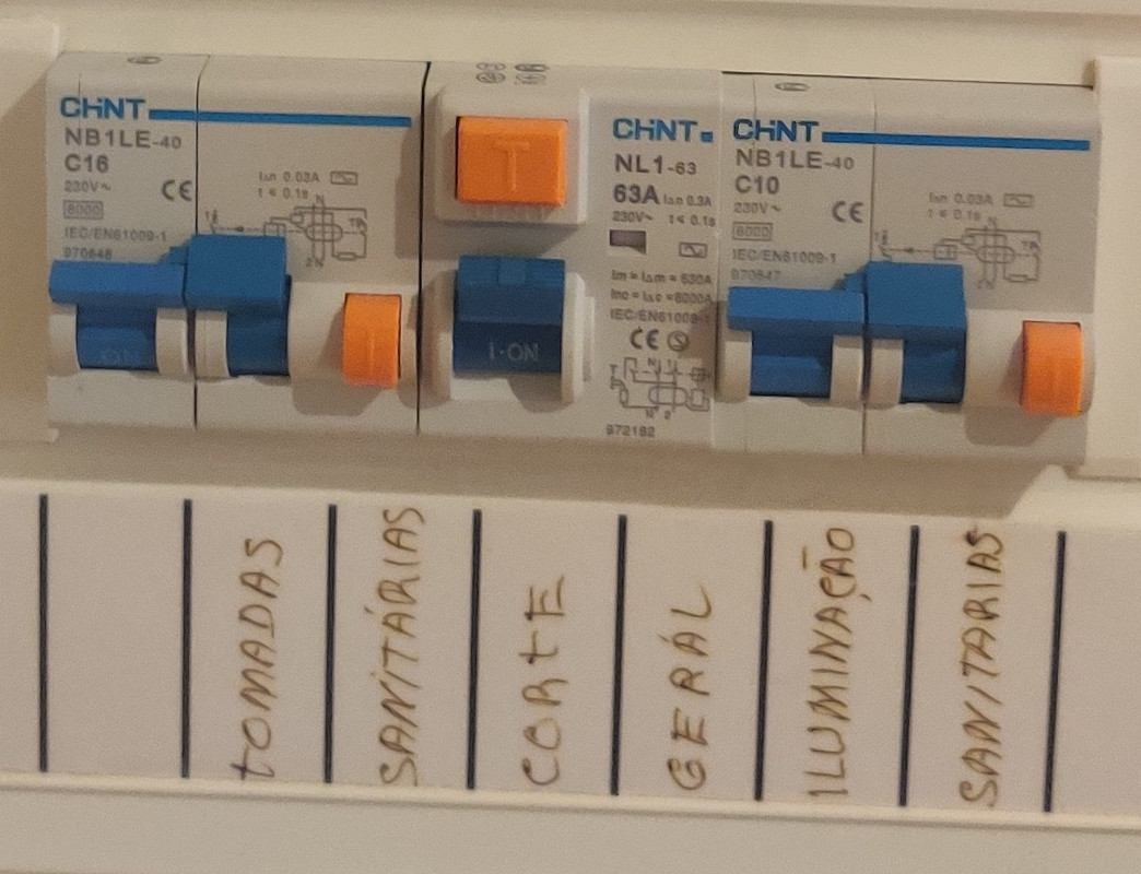

Mudavam ou adicionavam alguma coisa neste quadro com +/- 12 anos?
Obrigado!
Quadro elétrico

Caro "tugastuga",
Não sei se pretende uma avaliação do ponto de vista estético ou eletrotécnico!
Do ponto de vista estético a melhor opinião é a sua!
Do ponto de vista eletrotécnico compreenderá que não é possível qualquer parecer sério sem conhecer devidamente a instalação.
P.S. Melhoria, talvez retirando tudo o que é chinês .

Boas asalopes e zurxx80,
Obrigado pelas respostas.
Efetivamente não tem um disjuntor geral à entrada do quadro, tendo só um int. diferencial de 300mA a fazer esse "papel".
Vale a pena colocar um disjuntor de 40A e colocar um diferencial de 30mA e retirar o de 300mA?
Já tenho 2 diferenciais de 30mA mas é só para as WC.
Se valer a pena também posso ir trocando os disjuntores para uma marca sem ser chines
