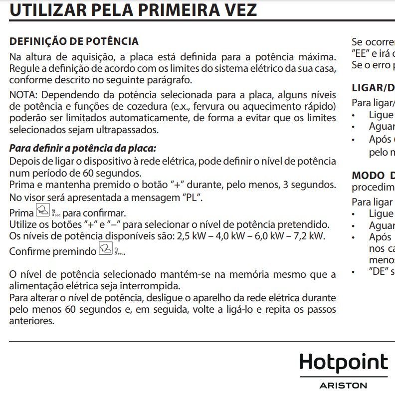

hangas Escreveu: 31 mar 2022, 19:26 Muitas placas de indução tem limitador de potência total por software.
Eu tenho uma a funcionar assim, e limitada a 13A (e já esteve limitada a 10A mais de um ano, quando partilhava um circuito de 2.5mm com um forno.
O circuito está protegido por um disjuntor de 16A como normalmente.
Conseguimos usar a placa sem grandes restrições.
Se consigo por as zonas todas no máximo em simultâneo? Não, obviamente, mas a limitação é feita na placa e evita mandar o disjuntor abaixo.
No caso da minha placa se tiver por exemplo uma zona no máximo, e tentar meter outra no 15 por exemplo, ela da sinal e ajusta para 10 por exemplo.
Na prática conseguimos ter todas as zonas a funcionar gerindo a potência. Umas zonas no 6, outras no 4, etc
Em situações onde não é possível reforçar o circuito, parece-me um bom compromisso até isso ser possível.
Confesso que não sabia dessa possibilidade que é bastante interessante, podes enviar o modelo dessa placa?

Re: Substituir cabo existente para cabo de secção superior
Penso que qq modelo decente actualfaz isso. Comprei uma HOTPOINT-ARISTON e permite escolher 4 modos de potencia, alem claro, do modo como é efectuado a ligação electrica à placa.amoreira Escreveu: 01 abr 2022, 09:41 Confesso que não sabia dessa possibilidade que é bastante interessante, podes enviar o modelo dessa placa?
Definição fácil de um limite sobre o consumo máximo de energia, escolhendo entre 4 níveis diferentes.
- Captura de ecrã 2022-04-01 100858.jpg (154.97 KiB) Visto 1689 vezes
