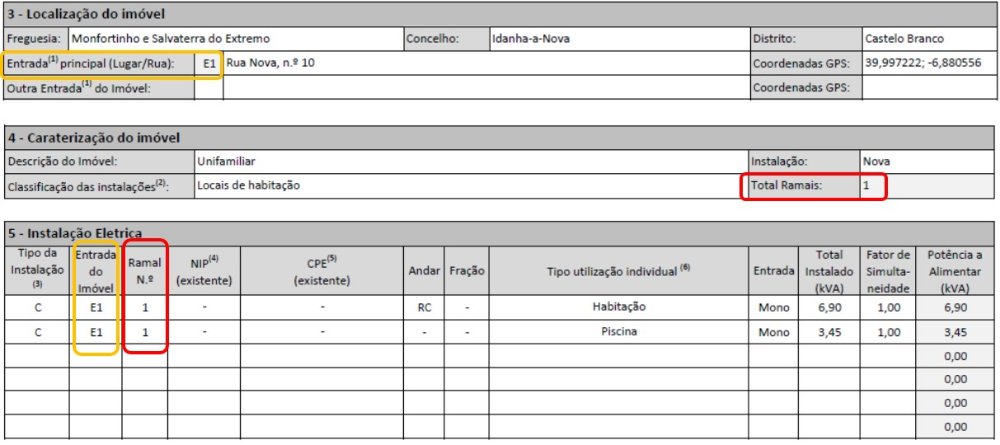

Como é que vocês estão a projetar as moradias unifamiliares com piscina?
Parece absurda a minha pergunta mas de acordo com as indicações da DGEG (ver anexo exemplo 1) indica que devemos prever um ramal dedicado para a piscina.
Será mesmo assim? acho descabido e não entendo esta exigência já para não falar dos custos associados do contador e taxa audiovisual.

Nunca meti 2 ramais em moradias com piscinas. E já fiz alguns projetos desse tipo.
Nos anexos, o ficheiro powerpoint e a ficha eletrotécnica não correspondem. Penso que a FE não está bem preenchida, pois a piscina faz parte da instalação da moradia e ter um ramal à parte não faz sentido.

Posso não ter entendido bem a questão colocada mas, analisando a imagem e correspondente ficha eletrotécnica parece-me não haver incongruência.
Vejamos um excerto:
que nos permite detetar uma só entrada e um só ramal.
Como me parece um pouco questionada por alguns, o modelo de FE disponibilizado pela DGEG, anexo uma versão com alguns "retoques" (atenção à formatação das células (D28:D33).
i016707.xlsm
(123.05 KiB) Transferido 92 vezes

Ok. Fica claro que é só um único ramal
mas em termos de preenchimento da FE preenchem conforme o exemplo o simplesmente colocam apenas a 1ª linha e ignoram o preenchimento da 2ª linha?
Eu confesso que sempre preenchi apenas a 1ª linha ignorando por completo a referencia á piscina
