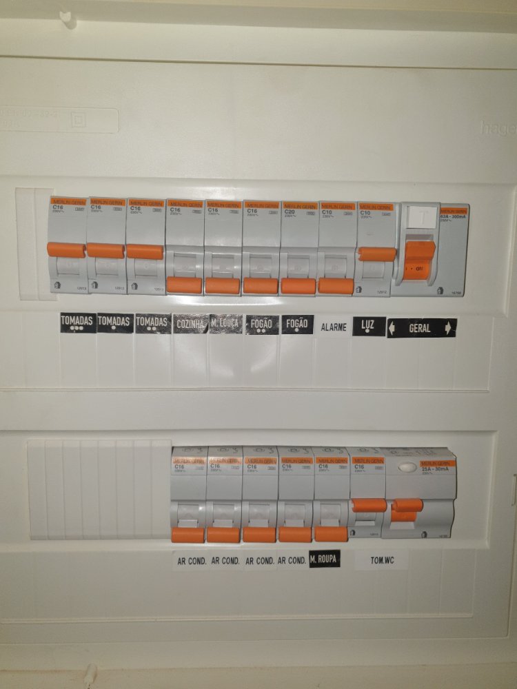

Boa noite pessoal, tenho obra com quadro electrico conforme imagem, e cliente quer colocar pavimento radiante electrico 8250w, em 7 resistencias diferentes. A minha questao prende-se com o diferencial,
, posso usar o existente? posso ir buscar alimentação a tomadas diferentes, ou devo colocar no quadro um so disjuntor e diferencial para pavimento radiante? qual a melhor soluçao? obrigado

És electricista? é que o pavimento vai só para 36Amp.
A instalação está preparada para esse consumo?.
Deves de ter um diferencial para o pavimento e disjuntores para cada pavimento (7), (se for só um piso).

Parece-me muita potência para um piso radiante, mas... penso que primeiro convém confirmar essa potência e depois qual a potência máxima admissível da instalação e verificar se são compatíveis com a utilização.

nao sou electricista, ja tenho feito pavimento radiante electrico em remodelaçoes de wc, 400w,500w até 800w, mas agora um apartamento de 100m2 nao. e como cliente quer arrancar o chao de azulejo para colocar chao flutuante vinilico, quer colocar pavimento radiante electrico, a minha duvida é mesmo a melhor forma de fazer a alimentaçao electrica das 7 divisoes, onde vou ter 7 resistencias.
se vou buscar às tomadas e o quadro electrico e diferencial aguenta, ou se é preferivel alterar alguma coisa e ir buscar alimentaçao ao quadro?
a potencia contratada é 6.9kva, se tudo estiver ligado o quadro nao vai aguentar, com aumento de potencia resolve?
o diferencial de 25A - 30ma é somente para os ac´s, maq.roupa e tomada wc, o geral sao 63A-300ma...

O melhor é chamar um técnico de eletricidade para no local ver se é possível terem a potencia que querem, pode não ser possível.
O cliente depois vais dizer que não funciona, que o quadro desliga etc.. e tal. Vai dar problemas.
