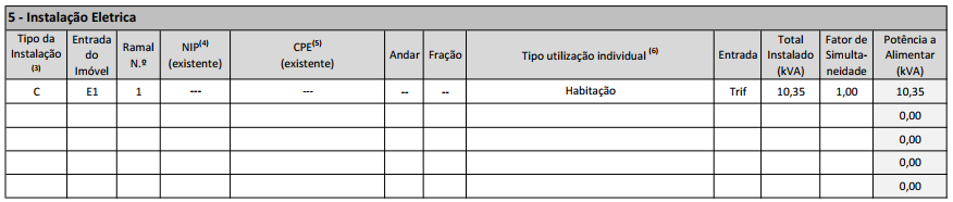

Boa tarde, recente mente estou a tentar pedir um CPE novo para uma habitação com três fracções já duas delas tem.
Agora já tentei pedir ajuda a E-Redes para o preenchimento no campo (5-Instalação Eletrica) e não conseguem.
Alguém pode ajudar com algum exemplo.

Terá que partilhar mais informações relativas ao seu pedido de ajuda.
Pretende pedir uma ligação a rede para o que exactamente? Apartamento em edifício? Moradia com partilha de ramal para 3 habitações independentes?
E que quando diz "habitação com três fracções já duas delas tem." Isto e muito confuso....
Que informações dispõe da instalação existente ?

Não é a e-redes que tem que preencher (nem ajudar a preencher) a Ficha Electrotécnica é o Técnico Responsável que a assina. Pelas questões que coloca não é Técnico Responsável sendo assim tem que arranjar um.

Ola boa noite, desculpem só hoje consegui vir aqui.
luisilva78 - Eu tenho um colega encartado sim que me faz, como eu também trabalho para ele. A questão é ele também desconhece o processo porque já e de alguma idade e não esta presente em alguns assuntos.
lcmmonteiro se poder MP mesmo posso passar todo o processo que tivemos.

Qual é a dúvida exactamente?
A última que fiz, para uma moradia unifamiliar, ficou assim
Na altura em que foi preenchida ainda não tinham sido atribuídos NIP e CPE.
A entrada E1 é a que está definida no ponto "3-Localização do Imóvel".
