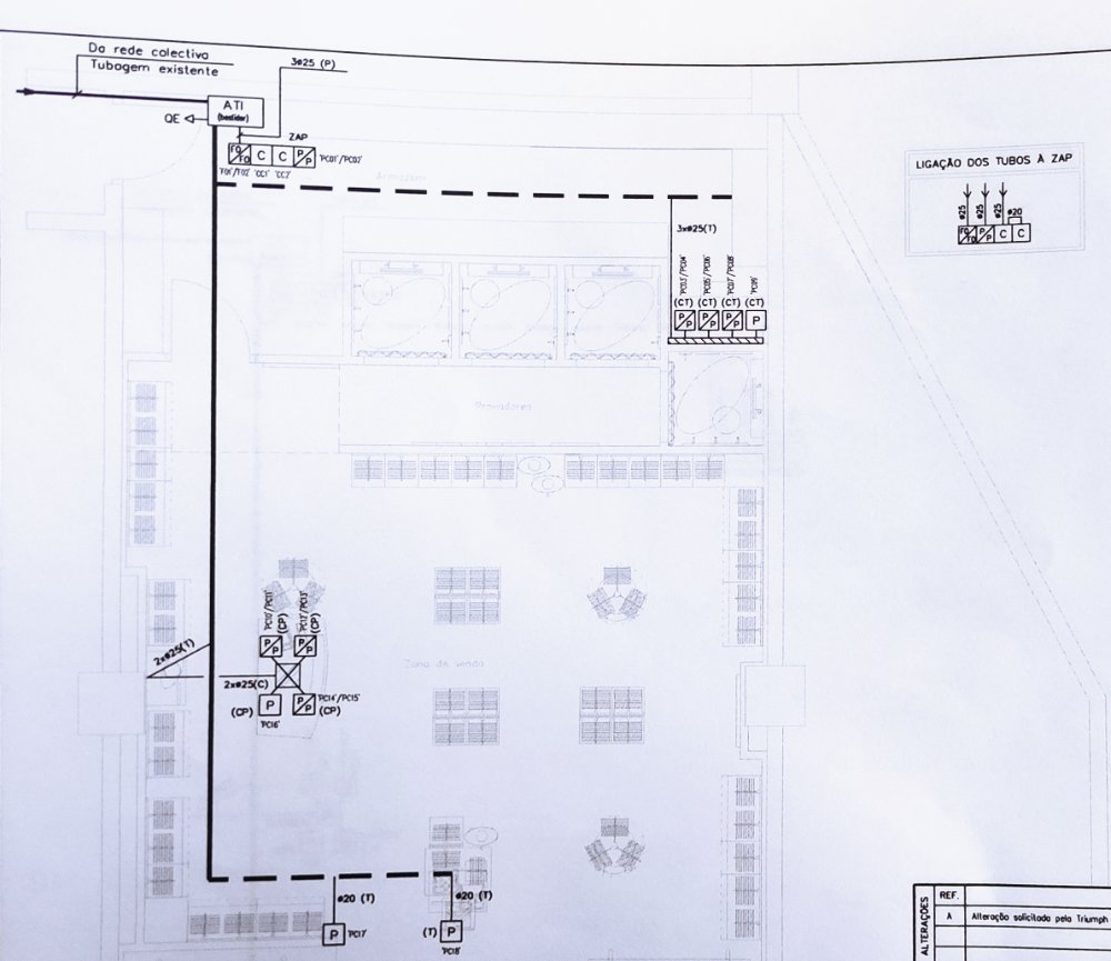

Estou com uma dúvida na execução do projeto abaixo.
O projeto marca 1 bastidor 15U e uma tomada ZAP. A minha dúvida é saber exatamente onde colocar a ZAP.
Dentro do bastidor? Fora, ao lado?
Desde já agradeço ajuda. Se for possível uma foto exemplificativa.
Tomada ZAP Edificio comercial

Boas LuisV,
O ideal será falar com o projetista! E caso este não tenha uma definição concreta para a zap então questione o dono de obra, se este também não tiver então faça o que diz o Gil82!

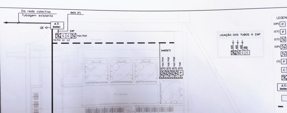

Fora e ao lado. Se fosse dentro não eram necessários os 3 tubos de 25 e o tubo de 20 a unir as 2 caixas para as tomadas coaxiais.
Resta saber a posição e a altura (não consigo perceber se em planta isso está claro ou não.
Duvido muito que o projectista e/ou o dono da obra consigam esclarecer grande coisa, uma vez que isso apenas está no projecto porque é obrigatório.

Consultar a memória descritiva e ver se lá está referido, caso seja negativo contatar o projetista.

Essa deve ser uma das situações que é necessário colocar uma ZAP mas ninguém sabe onde, apenas para cumprir legislação (também faço o mesmo para não gastar cabo/tubagem sem necessidade).
