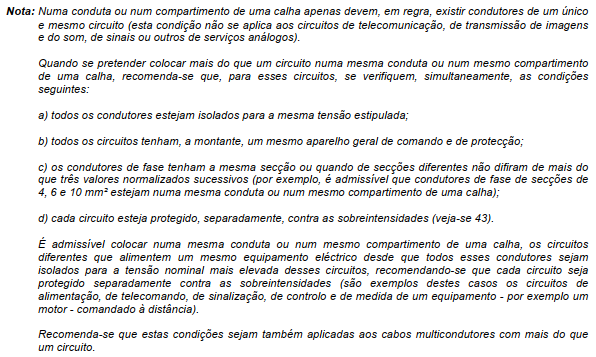

Re: Questões sobre Instalação Eléctrica
Mensagem por luisilva78 »
maverick Escreveu: 11 jun 2021, 11:44
luisilva78 Escreveu: 11 jun 2021, 00:49 O maverick só pediu:
maverick Escreveu: 09 jun 2021, 00:02 (...)
Seria possível direccionar-me à legislação referente a isto?
Foi isso que eu dei, no resto já não consigo ajudar (nem quero, para ser sincero). O que posso dizer, é que se fosse uma tarefa assim tão fácil, não havia estas discussões. Porque não pergunta ao tal electricista tão bom que conhece e que sabe tanto para lhe dizer em que secção das RTIEBT é que se baseia para dizer o que disse? Já ouvi muita gente dizer muita coisa sobre questões relacionadas com as regras técnicas de instalações eléctricas, mas muito poucas (ou mesmo nenhuma) justificam concretamente as suas certezas (assim mesmo quem não sabe parece que sabe).
Arranje um electricita que lhe faça o trabalho em condições, porque isso pode-lhe poupar muito dinheiro e chatices.
Se os electricistas não tiverem trabalho, vão ter que ir para o desemprego e vir para os fóruns ensinar "de graça" que não sabe e não lhes quer dar trabalho.
Como se costuma dizer, "quem não sabe é como quem não vê": já ando por cá à anos suficientes para saber como as coisas funcionam: cada electricista com quem falar diz da sua justiça, e estão todos certos, o outro é que está errado - aliás algo que já observei variadas vezes.
Portanto ou conheceria a legislação e os artigos de cor, para efectivamente aferir a informação transmitida por cada electricista, ou então tenho que me sujeitar ao que cada profissional diz, porque no entender do indivíduo, cada um tem sempre razão - ou como você diz, "assim mesmo quem não sabe parece que sabe".
"Arranje um electricista que lhe faça o trabalho em condições" segundo os próprios fazem sempre os trabalhos em condições. E é exactamente este o motivo que me trouxe a este forum procurar informação, numa comunidade que me parece séria e que leva a sério as regras vigentes.
Aliás, eu de facto não sei se a sua profissão é esta, o forum diz que é "técnico dedicado" mas isso vale o que vale aqui. Quando pergunto quais os artigos específicos de interesse, você diz "no resto não consigo ajudar (nem quero, para ser sincero)" portanto, não sabe e sendo da área teria dificuldade em encontrar os artigos que fundamentam as demais afirmações, podemos sub-entender que fala por falar, sem qualquer sustentação. Qualquer outro electricista me pode dar uma resposta semelhante à sua, aliás, imagino que seria até provável.
Ainda não tinha tido oportunidade de responder a isto, mas como já foi dito por outros utilizadores do fórum, esta regulamentação é bastante extensa e complexa e nem sempre é fácil encontrar o que se quer (está dividida em secções para estar alinhada com a regulamentação internacional, mas mesmo assim não é muito directa a forma como está organizada). Também, encontrando-se a secção em que está o que queremos, nem sempre é de fácil interpretação. Isto é tanto assim, que existe uma publicação do organismo responsável pelas instalações eléctricas em Portugal (Direcção Geral de Energia e Geologia) que tenta esclarecer e enquadrar certos aspectos do regulamento que estarão menos claros. Foi nesse sentido que foi dito no post anterior: "no resto já não consigo ajudar (nem quero, para ser sincero)". Isto é coisa para dar bastante trabalho e não vai servir para grande coisa, sem ser para contrariar o tal electricista da EFACEC que nem sequer está aqui para se defender. (por vezes, quem não sabe interpreta de forma errada, ou faz extrapolações que não deve, uma coisa que neste caso pode muito bem estar a acontecer)
Existe ainda outro factor, que são as boas regras práticas. Por uma coisa ser "legal", não que dizer que se faça, se as regas (que normalmente não estão escritas) disserem outra coisa.
No caso concreto da dúvida que se levantou neste post, o que diz o regulamento é:
No entanto, o que diz a versão comentada da DGEG é:
Portanto, neste caso específico, a lei diz que pode ser feito! No entanto, a DGEG diz que não deve ser feito: "Numa conduta (...) apenas devem, em regra, existir condutores de um único e mesmo circuito"!!! (mesmo quando se criam excepções para se poder fazer há uma série de requisitos para que se tolere essa prática)
Se os circuitos não forem comuns, as outras questões (condutor de protecção e caixas de derivação) não fazem sentido.
PS: já agora, "técnico dedicado" é o estatuto no fórum não é a profissão.
