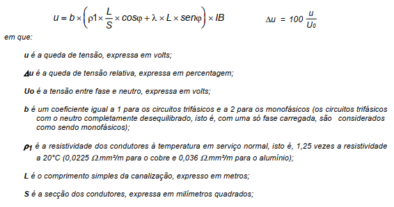

A fórmula da queda de tensão está nas RTIEBT.
[Edit] - Na regra 525 está a fórmula da queda de tensão (tem que usar b=2, uma vez que é um circuito trifásico):
