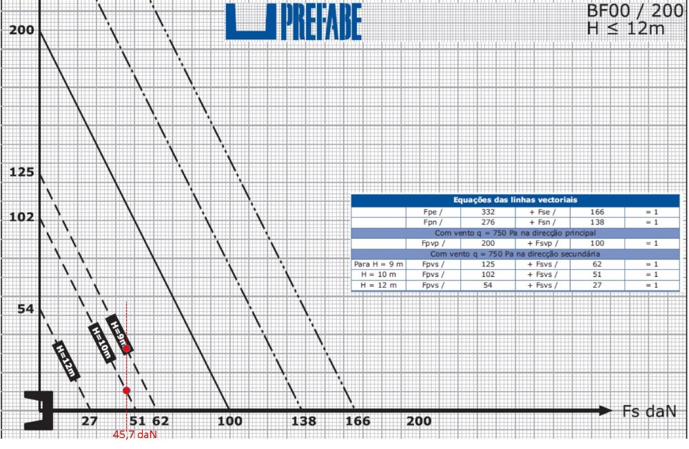

Nesse caso tem que se guiar pelo valor Fs ( Força secundária) para uma altura de 9m. Neste caso determinou que a altura do apoio é de 9m e o cálculo da força secundária deu aproximadamente 46,6 daN, o apoio segundo o diagrama de esforços que cumpre esse requisito mínimo na situação mais desfavorável que é com vento na direcção secundária é o BF00/200.smalhao34 Escreveu: 15 abr 2021, 22:22 Boa noite,

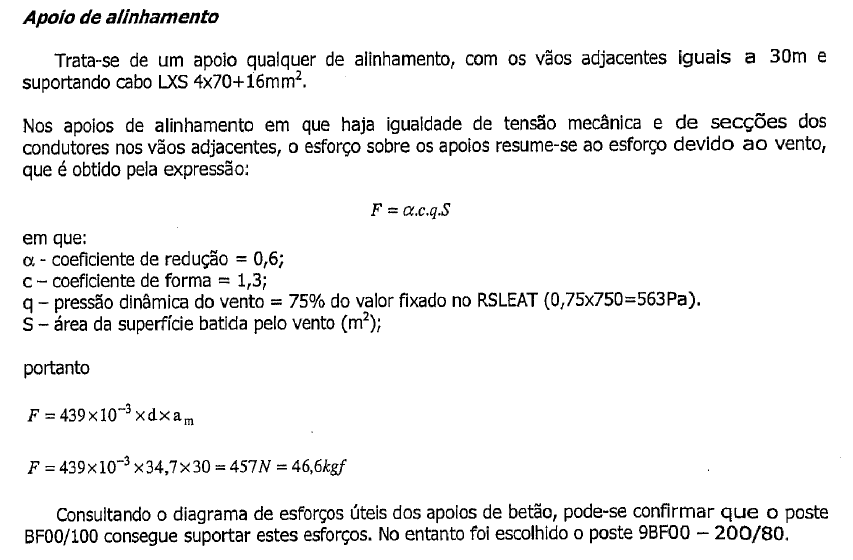

Esta situação será para vãos iguais, isto é, para vãos equilibrados?
E se os vãos forem desequilibrados, se um dos vãos apresentar um comprimento maior que o outro! Como será?

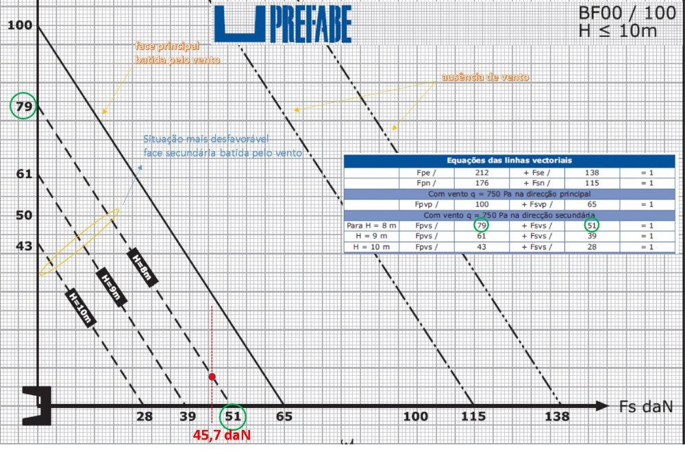

Embora não sendo especialista nesta área, sugiro que comece por averiguar se de facto o poste BF00/100 se adequa ao fim requerido, conforme figura anexa:
De facto, como se concluía no exemplo apresentado acima, esta solução seria possível.
Verificamos, no entanto, que estaríamos limitados a uma única escolha, o poste de 8 metros de altura, que foi possivelmente o que levou a outra opção.

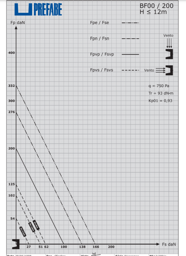

Poderemos então averiguar agora o diagrama de esforço do poste BF00/200, que também se anexa abaixo:
Verificamos que agora dispomos de duas soluções:
1 - poste com 9 metros de altura;
2 - poste com 10 metros de altura.
Parece agora lógica a escolha antes anunciada.

A fórmula de cálculo é a mesma. Na fórmula [ F=439x10^-3xdxam], a variável am é a soma dos dois vãos adjacentes a dividir por 2 ( am= a1+a2/2), pode-se dizer que é a média dos dois vãos.

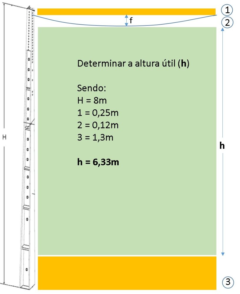

Como mero exercício avaliamos abaixo a utilização de poste de 8m (o de menor altura), considerando:
1 - Deduzimos 25cm no topo do poste, pois as amarrações (furos no betão) só são possíveis um pouco abaixo do topo e os ensaios na fábrica e os cálculos de esforço de solicitação são validados para este valor.
2 - Deduzimos 12cm para o valor da flecha, considerando um cabo de torçada LXS 4x25+16 e um vão de 30m (porque permite também a utilização deste apoio para iluminação pública) valor este possível de calcular, mas retirado das tabelas do Guia acima referido.
3 - Deduzimos ainda 1,3m que é a parte do poste calculada como necessária a enterrar para dar estabilidade e segurança ao poste (0,5m somado com 10% da altura total do poste).
Deduzidos os valores determinados ao poste de 8m verificamos que temos uma distância do ponto mais baixo da flecha ao solo de apenas 6,33m.
