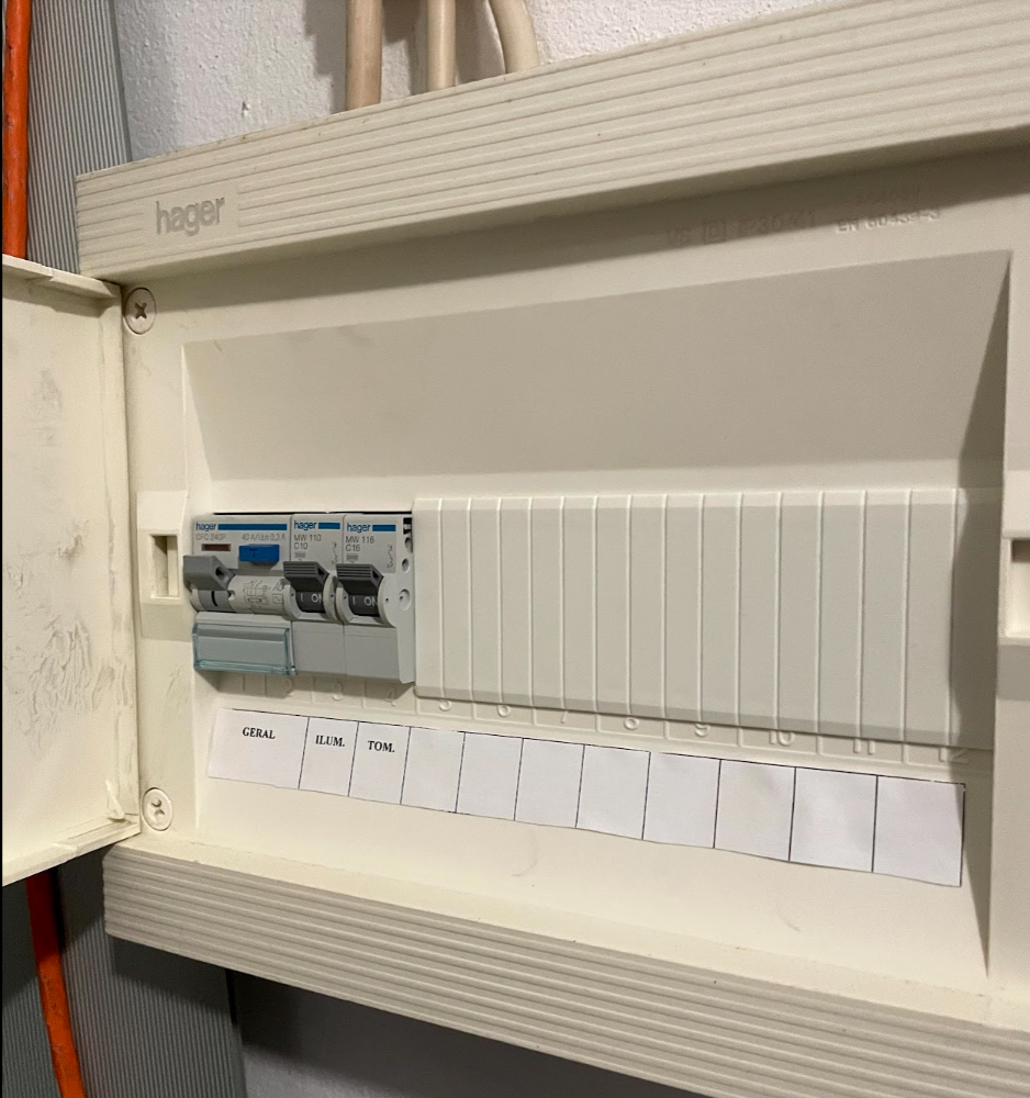

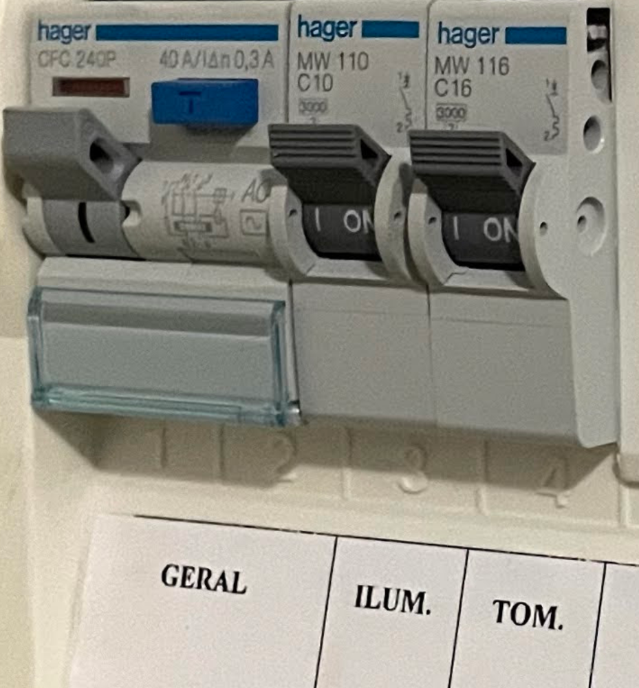

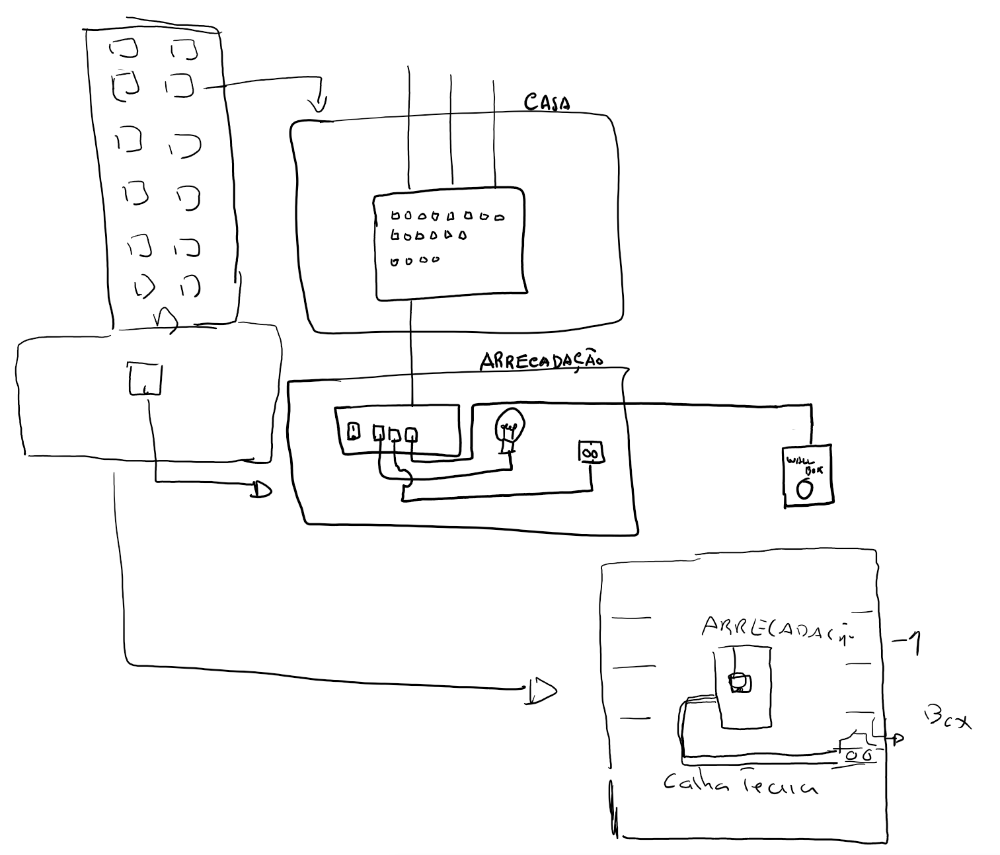

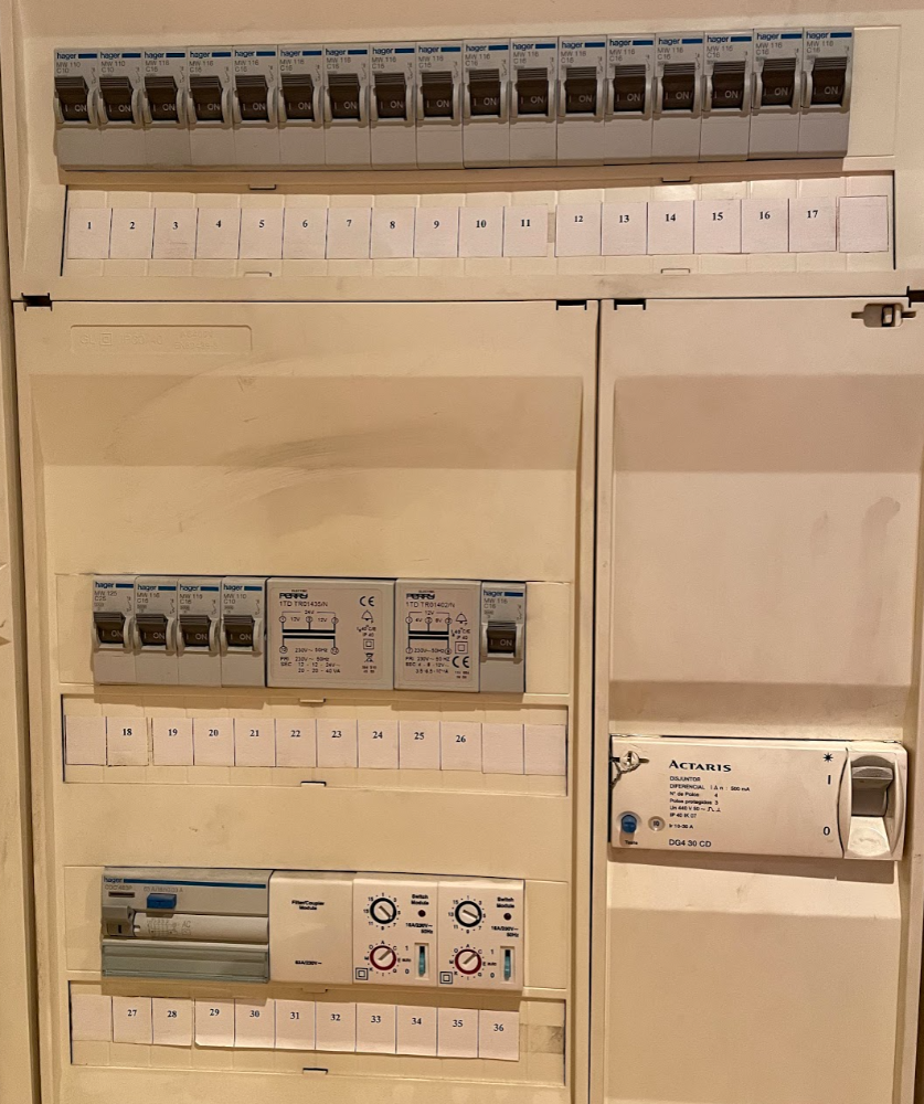

Moro num apartamento com uma instalação trifásica onde no quadro do apartamento tenho um disjuntor que alimenta um pequeno quadro que se encontra na arrecadação (mesmo piso que o lugar de garagem).
A ideia seria a colocação de um novo disjuntor no pequeno quadro da arrecadação e passar um fio desse disjuntor para o lugar de garagem onde se vai instalar a wallbox.
