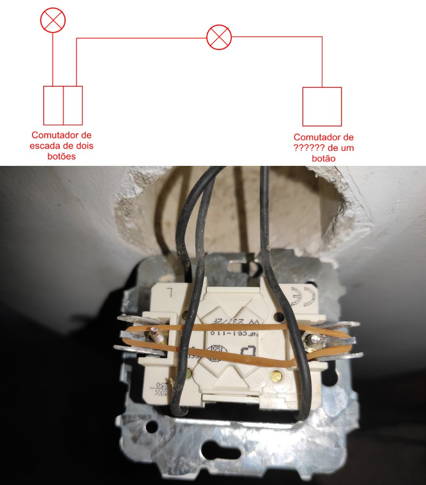

Desde já queria pedir desculpa pela minha ignorância, mas a área das montagens elétricas não é a minha área de especialização, apenas vou dando uns toques cá por casa substituído umas coisas que vão avariando.
O que se passa é o seguinte. Tenho dois comutadores, um numa ponta do corredor que é um comutador de escada onde um dos botões liga e desliga uma lâmpada, enquanto o outro botão liga e desliga outra lâmpada em conjunto com outro comutador que está na outra ponta do corredor (ver esquema na imagem em anexo).
Este outro comutador da outra ponta do corredor está partido e tenho de o substituir. É de apenas um botão, mas ao desmontar não consigo perceber se também é um comutador de escada (ver imagem em anexo).
Podem me ajudar a identificar qual tipo de comutador devo compra na loja?
Desde já muito obrigado pela ajuda.

Conte os fios.
Mas você tem um comutador de escada duplo que acende a luz da esquerda e faz comutação de escada com a luz do meio
No lado direito deve ter um comutador de escada simples. 3 fios
O comutador de escada do lado esquerdo deve ter 5 fios

O da direita só acende a luz do meio

boas. sim o primeiro com dois botões é um comutador de escada duplo acende uma lampada numa tecla e a outra acende a outra lampada em escada com o outro comutador de escada, noutro sitio portanto preçisa de um comutador de escada que leva so 3 fios. cump

Só mais uma dúvida, existe comutadores de escada só de um botão correto?
Estou tentar ver da marca Legrand Modelo Suno para serem iguais aos restantes e não estou encontrar online. Se calhar diretamente no Leroy Merlin encontro mais facilmente.

boas. sim o escada tem so uma tecla. esse que tem é da general eletric serie algarve. cump

Legrand ref
774006
