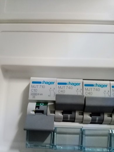

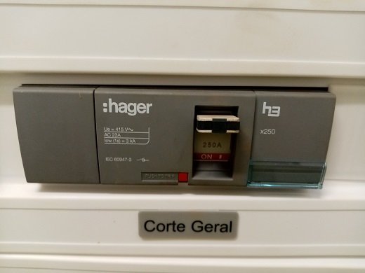

Para mim, deveria ser: verde = segurança; vermelho = perigo. Dois exemplos de equipamentos eléctricos (de uma marca conhecida) que utilizam esta lógica:
Também já vi de forma diferente e não sei se a lógica será: verde = ligado; vermelho = desligado.
