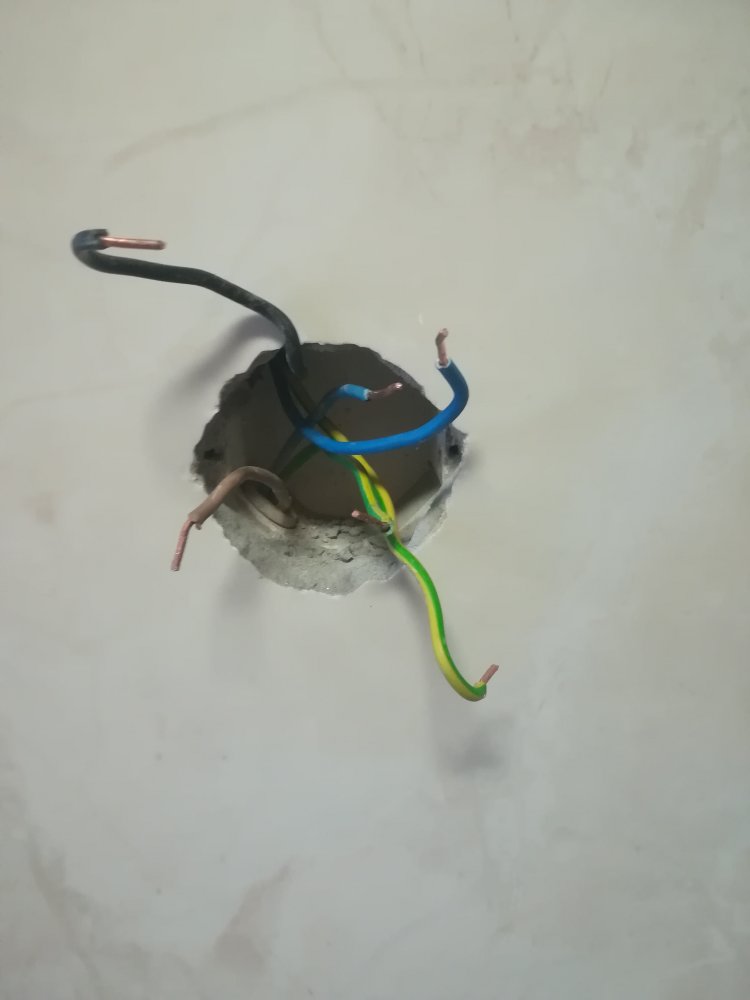

Boa tarde, não percebo muito do tema, por isso estou aqui.
Estava a tentar substituir uma tomada "normal" por uma tomada usb.
Quando estava a retirar a tomada antiga vejo q existem 6 fios ligados. No entanto a nova tomada usb tem apenas entrada para 2. Neutro e o outro.
É possível fazer esta ligação? E como?

se não tem ligação para a terra, não ligue essa tomada.
Não iria garantir a sua segurança no caso de ligar determinados aparelhos a essa tomada...

Possivelmente essa tomada USB apenas terá terminais para fase e neutro. Arranja 3 ligadores, sendo 1 para 2 condutores e 2 para 3 condutores, vais precisar de 5 cm de condutor azul e mais 5 cm de condutor preto (ou castanho).
Os 5 cm do condutor de neutro (azul), ligas ao terminal N da tomada USB. Os 5 cm de condutor de fase (preto), ligas ao terminal F da tomada USB.
Ligador 1 (2 condutores): os dois condutores de proteção (verde-amarelo).
Ligador 2 (3 condutores): os dois condutores de neutro (azul) + os 5 cm do condutor de neutro da tomada USB.
Ligador 3 (3 condutores): os dois condutores de fase (o preto e o castanho) + os 5 cm do condutor de fase da tomada USB.
A tomada deveria vir acompanhada de instruções, evita material que não esteja certificado. Se continuas com dúvidas, o melhor será contactares um técnico para instalar essa tomada e fazer uma revisão ao resto da instalação.

Isso é puxada para outra tomada.
A tomada usb deve apenas ser tomada usb. Caso a tomada usb disponibilize uma tomada normal para 230VAC não a ligue. Pois não estará segura e muito menos certificada.
Desligue o Q.E. e meça os condutores para se certificar que volta aqui ao fórum :lol: :D
