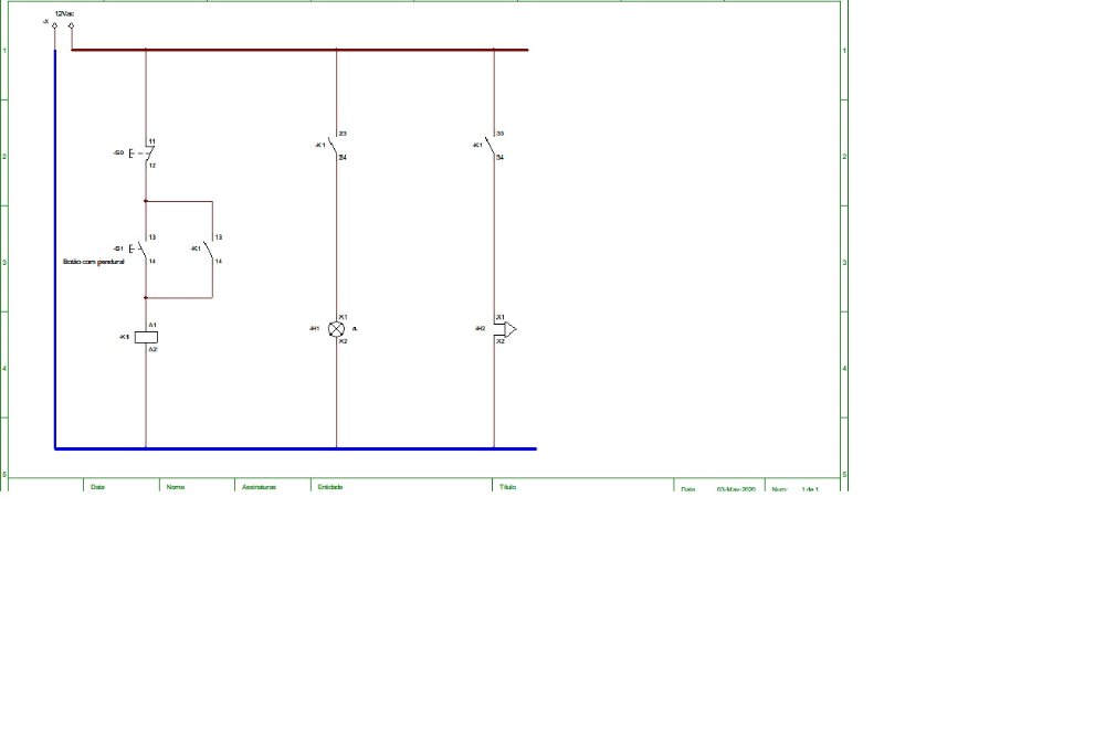

CAOR Escreveu: 16 dez 2008, 23:02 Boas a todos colegas! caro joaoosvaldo ainda esta semana fiz um para wc para defecientes, porque aindei á procura e o kit andava na casa dos 250€ para um wc.
e então fiz alimentação a 12V alternos atê botão c/puxador que tem de ficar por cima da sanita lateral e cordão ao nivel 30cm do chão c/ponto luminoso no pendulo, dentro da caixa funda apliquei um relê tipo inversor duplo que rectifiquei na entrada para corrente continua para alimentação do mesmo e saída para um sinalizador luminoso intermitente do tipo sinalizador de detecção de incêndio fora do w.c. c/um besouro em conjunto tudo a a 12VC.C. quando é acionado o botão de cordão o relê actua e fica preso ligado permanentemente dando sinal ao exterior ao sinalizador e besouro , para desligar o mesmo meti um botão de pressão dendro do w.c. c/contacto fechado só abrindo quando se pretende desarmar o alarme. Espero que tivesse ajudado. BOM NATAL.
Boa tarde, poderias apresentar um esquema da tua ideia, para melhor percepçao?

justme
Mensagens: 715
Registado: 26 mai 2007, 21:17
Re: Chamadas de Socorro!
Mensagem por justme »
o Caor ainda anda por cá, entretanto desenhei isto:
