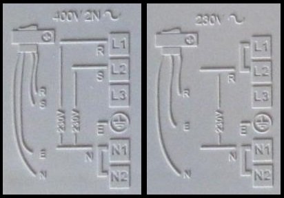

Bom dia a todos,
como ligar uma máquina de lavar roupa 2LNPE (castanho, preto, azul, PE) numa tomada monofásica de 230V ?
Só com uma fase vai funcionar ?

Cyberthug Escreveu: 07 jan 2020, 11:37 Bom dia a todos,
Se a máquina tiver dois circuitos separados, como as placas de cozinha, vai funcionar perfeitamente com L1 e L2 ligadas à mesma fase e N ligado ao neutro.
Se a placa estiver feita para ter duas fases desfasadas 2/3*pi e depender duma tensão de 400 Volts não vai funcionar mas provavelmente não acontece grande coisa se ligares: simplesmente não se mexe.
Já agora, qual é o modelo? Estou curioso... é uma máquina caseira? Nunca vi uma máquina de lavar roupa bifásica. Só placas e fogões: muitas têm dois ou três circuitos separados (com neutro comum) que se podem ligar a fases diferentes para distribuir a carga.

joao-pt Escreveu: 07 jan 2020, 19:21 Um motor não é uma carga puramente resistiva, cuidado a ligar a níveis de tensão diferentes daqueles para os quais a máquina foi pensada.
Não há motores bifásicos para trabalharem com fases desfasadas 120º. Há quando muito é motores monofásicos que são ligados a duas fases para aproveitar a sinusoide de 400 Volts que resulta da diferença entre as duas fases. Nesse caso se lhes ligares a mesma fase eles simplesmente não se mexem porque vão ver 0 Volts. Numa máquina de lavar roupa grande parte da carga é resistiva, para aquecer a água. O motor não é o que consome mais.
O problema que eu estou a ver é outro: essa máquina provavelmente tem dois circuitos porque cada um consome mais de 16 Amp. Se ligarmos duas fases a soma das correntes no neutro vai ser baixa, e as fases vão estar ambas abaixo dos 16 Amp. Mas se ligarmos tudo à mesma fase é possível que a tomada ou o cabo não aguente. Tomadas de 32 Amp monofásicas são raras. Mesmo que seja possível ligar isso em monofásico veja bem qual é o consumo da máquina. É possível que necessite de cabo de 6mm^2 e um circuito dedicado para aguentar a potência.

Se o motor tivesse sido pensado para trabalhar a 110V~127V, ligado 230V não ia durar muito. A soma de correntes das fases, é feita na forma vetorial.
Indo realmente ao que importa, a Schulthess é uma marca suíça, muito provavelmente nem sequer é vendida em Portugal. Esse modelo deve ter 20 anos ou mais, presumo que trazido da Suíça por algum português, se ainda dura é porque nunca mais vai acabar. As ligações, muito provavelmente, serão 400V 2N~ 50Hz ou em alternativa 230V 1N~ 50Hz.
As ligações deverão ser as que estão no esquema em anexo mas a responsabilidade será tua.
