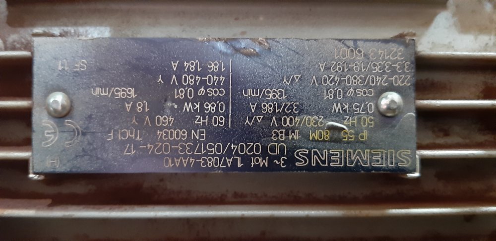

Tenho um motor trifásico de 0.75 Kw e quero ligar a monofásico, é possivel?
gasto muita luz ou é preferivel comprar um motor monofásico?

Porque não vais ter a mesma potencia com condensadores. Se fores antes para o variador trifásico, custa tanto como um motor novo.

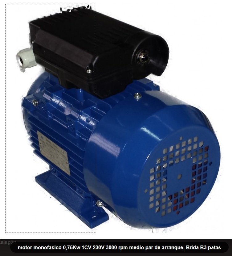

boa noite, se bem percebi a melhor solução para ter um motor que faça "o mesmo" que o motor trifásico em rede monofásica é trocar por um motor monofásico,vi este que me parece bom .o que me dizem ou que aconselham.atendendo as caracteristicas do trifásico
Motor eléctrico monofásico 0,75kW (1CV) 230V 3000 rpm Brida B3 (Patas), medio par de arranque.
Motor monofásico 0,75Kw 1CV 230V 3000 rpm medio par de arranque, Brida B3 patas
Modelo M930001932075
Motor eléctrico monofásico 0,75kW (1CV) 230V 3000 rpm Brida B3 patas, medio par de arranque.

O motor trifásico é de 1400rmp e o monofásico é de 2800rpm. Isso não vai fazer diferença na aplicação (máquina) em que irá ser instalado?

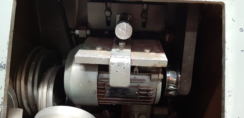

já agora,atendendo as caracteristicas da chapa de motor que mostra no inicio, qual seria o motor mais parecido"para monofasico" que meter no lugar deste e fazer o meu trabalho de lapidação, sem queimar ou disparar dijuntores?

Por tudo o que descreveste, aconselho que contactes um técnico de electricidade para resolver o teu problema.
O motor ser monofásico ou trifásico não tem nada haver com as rotações.
O consumo sobe, os condutores poderão que ser alterados.

boa tarde,por acaso até já falei com vários eletricistas,incluindo o que trabalha na empresa que me vai facultar as máquinas para eu poder fazer o meu trabalho em casa,e ele deu -me 2 opções, 1 condensador ou um variador-
deixou me na mesma..
no entanto esta será a formula mais barata para poder exercer as minhas atividades,mas não sei se vai funcionar sem problemas de queimar alguma coisa ou disparar o disjuntor.
tambem surgiu a possibilidade de trocar este motor por um monofásico.
A minha pergunta/duvida é, qual é a solução mais segura e mais acertiva para não perder potência e não ter problemas com o que referi atrás?

Um novo motor monofásico deverá ter as mesmas caracteríticas (potência, binário e consequentemente rotações).

Se o motor que tem na máquina é o original, não pode alimentá-lo directamente de monofásico com esta "técnica", uma vez que vai perder muita potência. (se tem 1HP e passa para 0,7HP e pode não ter potência suficiente para a aplicação em causa).· Num motor trifásico, funcionando com alimentação monofásica, a sua potência cai
para 70% a 80% da sua potência em alimentação trifásica.
