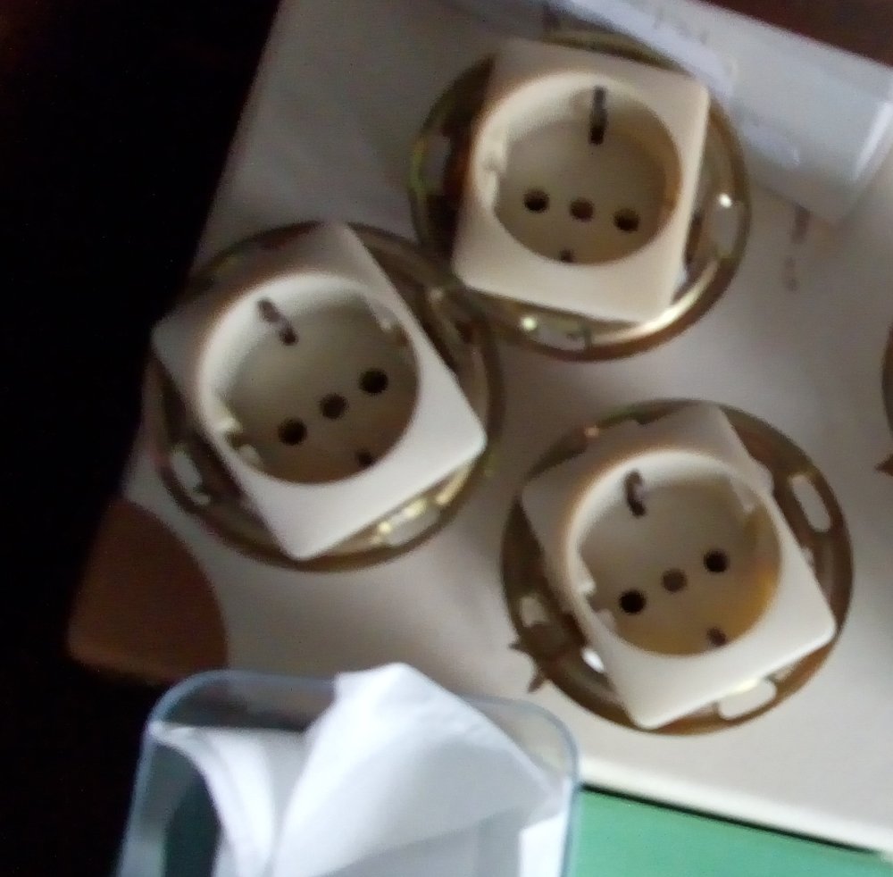

Viva a todos,
Tenho em minha casa interruptores e tomadas antigas da JBCorsino com espelho metálico. O centro é plástico/baquelite e o aro é alumínio anodizado.
Como estou a pensar ampliar a instalação, pergunto se posso manter o que tenho, ou terei que substituir tudo. Disseram-me na loja que estes espelhos foram proibidos.
A ideia é retirar as tomadas da cozinha existentes e por nos quartos e sala, e na cozinha meter novos, supostamente mais resistentes a humidades e sem espelhos metálicos.
Se for submetido a inspecção, está aparelhagem antiga chumba?
Estarei eu relamente em risco por ainda usar estas aparelhagens de espelho metálico, tanto nos interruptores como nas tomadas?
Obrigado desde já a todos!

É por isso que eu digo que o melhor é colocar fotografias e com base em leis e regras (que existem) fundamentar a renovação.
Re: Aparelhagem antiga é seguro/legal?
Os espelhos são assim (interruptor depois de limpo).
Acrescento que tudo funciona sem folgas, etc...

É o seguinte os espelhos podem ser metálicos, porque o que não falta hoje á aparelhagem com espelhos em cobre, aço escovado etc. Agora as tomadas não cumprem o Regulamento, não tem alvéolos protegidos, não existe esse modelo para colocar no wc e que cumprem o IP X1. Portanto a meu ver aconselho a que compre e opte por equipamentos de ligação rápida.

A ideia é na cozinha e WC colocar tomadas diferentes, IP44, e usar estas só na sala, quartos e áreas comuns, bem como em toda a aparelhagem de comando.
