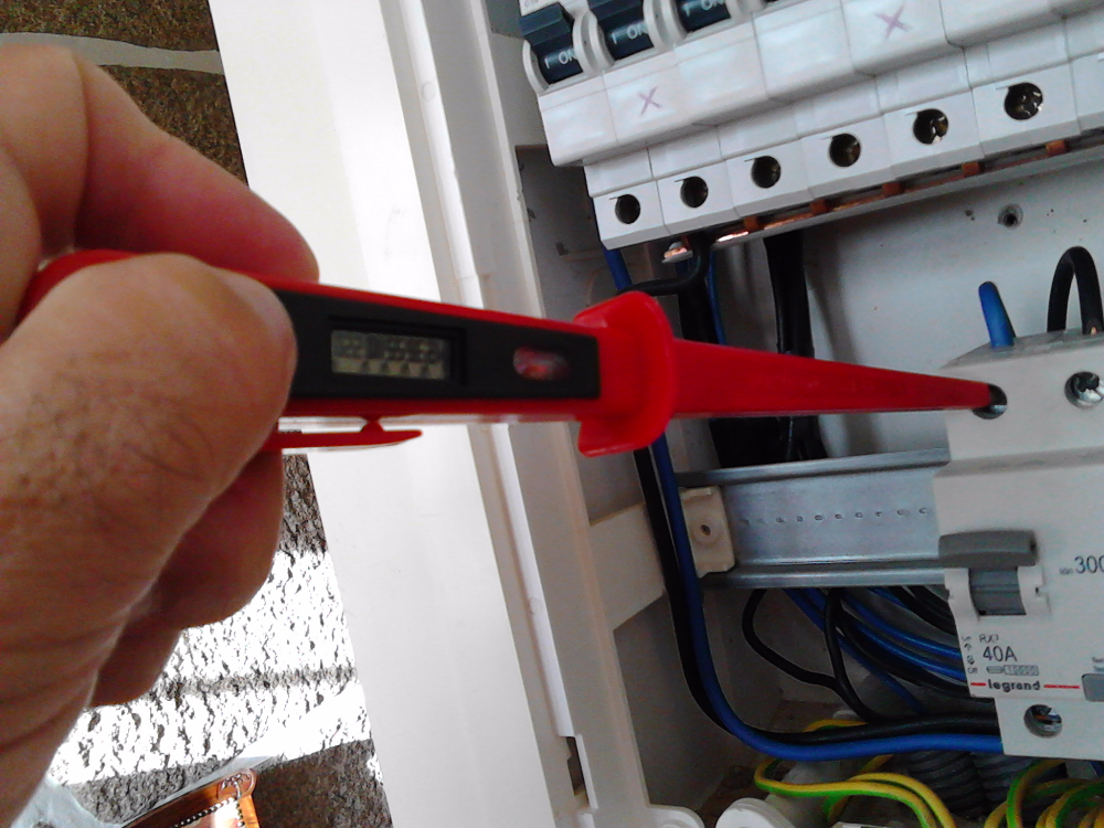

Remodelei a casa há mais de 7 anos com instalação eléctrica nova.
Constatei agora que o cabo azul que vem do disjuntor da EDP tem corrente (fase) e o cabo preto é o neutro.
O meu disjuntor diferencial (que não dispara ao accionar o botão de teste) tem assim a fase à esquerda (cabo azul).
O cabo preto (neutro) segue depois para os vários disjuntores. O azul (fase) vai ao barramento.
Vejo também que nos diversos disjuntores o barramento que liga os disjuntores é metido por baixo e os cabos para as tomadas saem por cima dos disjuntores (não devia ser ao contrário).
A instalação está em risco ??? Podia alterar a ordem de entrada no disjuntor diferencial, no entanto não sei que efeitos teria nos ventiladores, motor do balão, na placa vitroceramica, forno etc. pois não sei se ao ligarem os aparelhos seguiram a polaridade ou a cor dos cabos.
Agradeço comentários / ajuda

Obrigado pelas respostas
Penso que as placas, fornos etc devem ser ligados à fase e ao neutro correctamente e não de forma aleatória.
Se estiver errado tanto melhor, assim só basta trocar a cablagem no disjuntor diferencial.
Anexo uma foto onde mostra a tensão no cabo azul.
Cumps
Cumps

Se tem a certeza de que o erro já vem do DCP, deve chamar a EDP, para corrigir essa anomalia, é não tem que fazer qualquer alteração na eletrificação do seu Quadro Elétrico.

Sim o erro foi da EDP. Uns anos depois da remodelação pedi um aumento de potência e a EDP foi lá a casa e optou por instalar um novo disjuntor, portanto foram os últimos a intervir na área.
Assim, máquinas, exaustores, motores etc estão a trabalhar há anos com a polaridade invertida, por isso se voltar tudo ao original não acontecerá nada.
A minha preocupação era um exaustor de conduta da SP que julgava que teria de ser ligado correctamente à fase, mas pelos vistos não.
Obrigado pela colaboração.

Vivam.
Pode ser erro de cores... convém verificar se os fios que ligam por baixo do disjuntor mantêm o alinhamento das cores; se assim for, aí sim, trata-se de uma instalação perigosa para os seus utilizadores, na medida em que os dijuntores, sendo unipolares, estão a cortar o neutro nesse caso..
Se se tratar de instalação monofásica nao tem problemas de trocar fase com neutro.
Cps

Sim por baixo do disjuntor diferencial mantém-se o seguimento das cores dos cabos. Portanto é no disjuntor da EDP que houve troca de cabos.
A instalação é monofásica e os vários disjuntores unipolares estão a cortar o neutro.

Vivam..
Sendo assim, só me resta reforçar o que já foi dito mais atrás: confirmar se o problema é na rede de distribuição ou no ramal da sua habitação... e alertar a EDP se for esse o caso.
Da forma que está É perigoso.
