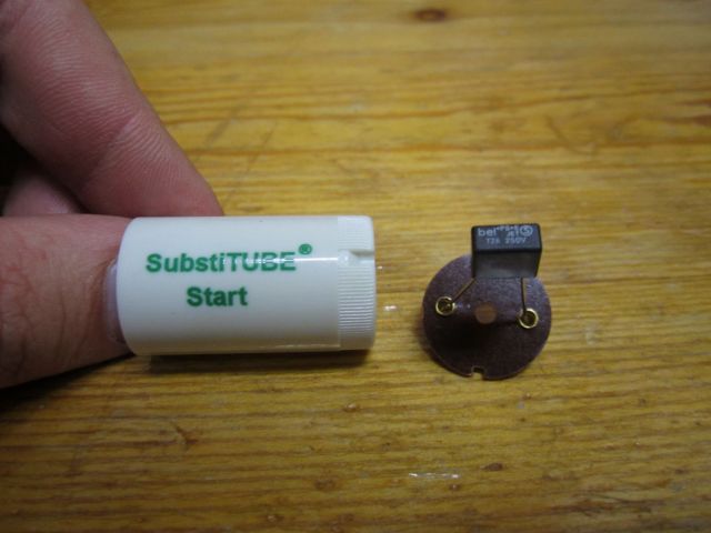

Mensagem por joao-pt »
Já agora deixo aqui a imagem de um "starter" para led da OSRAM - SubstiTUBE Start. Tem no seu interior nada mais nada menos que um fusível de 2A de fusão lenta.
