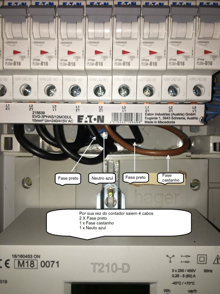

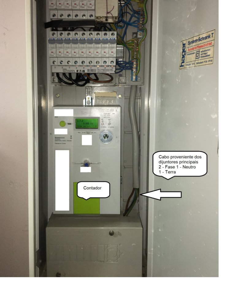

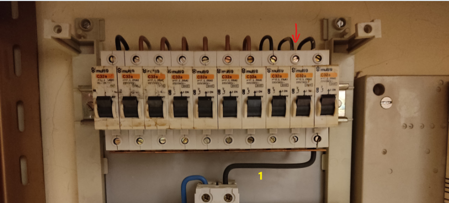

Depois de receber uma conta de energia de 470 euros (para o período de 1 mês) eu fiquei preocupado (e sem dinheiro!), e resolvi instalar um "smart meter" do tipo SHELLY EM no quadro elétrico do meu apartamento, para ver melhor como anda o consumo de energia aqui em casa.
O problema é: eu não percebo nada de eletricidade ou quadros elétricos
Eu vi alguns videos no YouTube e o meu plano é:
- Conectar a pinça de 50A ("núcleo de medição") no fio preto onde há o número "1" na foto.
- Conectar o fio vermelho da pinça no P1+ do Shelly EM.
- Conectar o fio azul da pinça no P1- do Shelly EM.
Agora vem a minha dúvida.
Eu sei que devo conectar o "L" do Shelly EM na Fase, e conectar o "N" no Neutro. O problema é saber onde ficam estas partes no quadro elétrico...
Pelo que deduzo, o "L" (Fase) seria o "3" da foto (ou qualquer fio verde e amarelo) e o "N" (neutro) seria o "2" da foto (ou qualquer fio azul).
Está correto pensar assim?
( Nos vídeos do YouTube eu vejo a malta ligar o "L" (Fase) na parte de baixo dos disjuntores, mas o meu quadro elétrico tem uma barra de metal na parte de baixo dos disjuntores, é algo diferente. )
Qualquer dica ou comentário que me ajude a fazer essa instalação será bem vindo
Obrigado!
