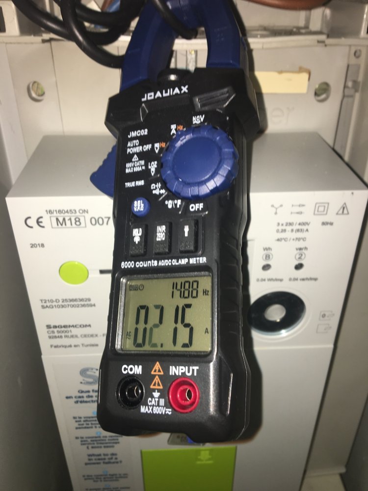

mltavares Escreveu: 28 nov 2022, 17:55
ohmico Escreveu: 28 nov 2022, 14:18
importa-se de descrever melhor como é que ligou o tal amperímetro e que amperímetro usou? pois se medir com uma pinça amperimétrica vai obter a soma das correntes que estão a circular nos três condutores.
Sim, e para ajudar nada melhor que umas fotos...
1) Amperímetro
2) Leitura com os três cabos fase juntos...
3) Leitura unicamente do cabo fase castanho...
4) Leitura unicamente de um cabo fase preto...
5) Leitura de outro cabo fase preto...
Então o que acham?
Grato,
Miguel
Ok obrigado.
Agora qual é o problema que tem?

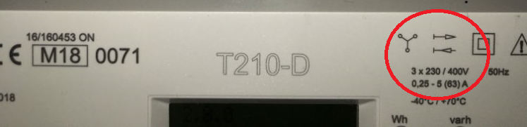

Não sei se ninguém olhou para a imagem do contador, mas a mim parece-me que este contador é trifásico:
Sendo assim, não sei porque insistem em aconselhar o "mltavares" a medir a potência com o dispositivo monofásico! (a menos que apenas seja necessário medir a potência de um circuito terminal e que esse seja monofásico - como referi num post anterior)

O contador é trifásico mas tem duas fases desligadas na placa de ligaçoes, que foram desligadas quando procederam à alteração para mono.
Que se saiba, o contador trifásico só com uma fase ligada conta na mesma.
Não vale a pena insistir em somas vetoriais porque neste caso não existem.

Para mim é óbvio que a instalação tem alimentação trifásica (embora esteja bastante mal executada):
- contador trifásico;
- pente no quadro também trifásico;
- corte geral no quadro principal também preparado para 3 fases.
De qualquer forma, se usar um medidor trifásico (Shelly 3EM) vai ter medicoes correctas quer a instalação seja monofasica quer seja trifásica. Ao contrário só tem medicoes correctas se a instalação for monofásica.

não sei se isto lhe está a escapar:
O quadro está alimentado por três condutores em L1;L2;L3 e o mltavares afirma que a sua intalação é monofásica.
O que faz isto é andarmos para aqui a analisar problemas sem serem dados todos os elementos, já agora, será pedir muito, pedir que o mltavares diga quais são as tensões medidas entre fases? para que se possa dar por finda a "disputa".

boas. sim de facto o quadro estava ligado em trifasico, mas foi alterado, o fio castanho é o fio da corrente, o resto são shunts.logo a pinça marca 13a qué a corrente principal. cump
